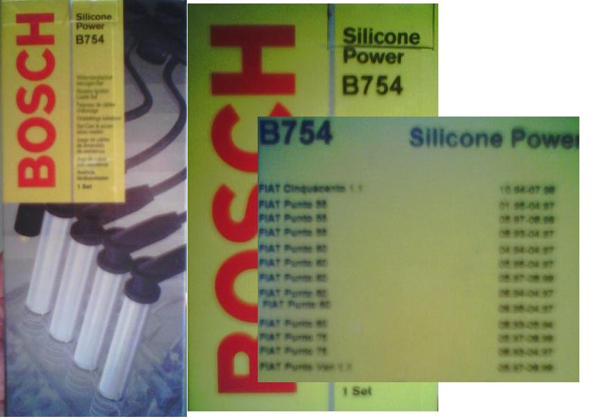

Ja wymienilem przed zima po 100 kkm i 5 latach- profilaktycznie razem ze swiecami NGK. Zastosowalem kable Boscha- na kaciku uzywal je chyba kolega Citymatic- o ile dobrze pamietam kosztowaly 70zl.
Moim zdaniem jesli wszystko jest OK to mozesz nie ruszac.
Ostatnio zanabyłem kable WN. Zastanawiałem się właśnie nad Boschem (60 zł) , ale poprzednie Bosche zdewaluowały się po ok 50 kkm (ostre świecenie pod maską i nierówna praca silnika). Zanabyłem budżetowe kable Janmor FAS17 i jak narazie (1000 km) wszystko OKI.
Jesli chodzi o to co polecacie to nie tylko
Bosch-a
lecz
NGK
a to tylko ja stwierdzam ze są dobre i warto wydac 60-70,- za przewody które tak szybko sie nie zestarzeją

NGK odradzam, raz naciąłem sie na wadliwe i więcej ich nie kupie. Jeśli bede musiał zmienić to zdecyduje sie na BOSCHa
też odradzam NGK (miałem problem z zakłóceniami na radiu)
