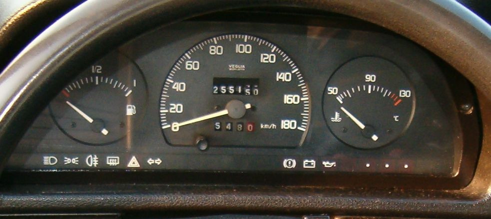

> Wytłumacz mi.
czerwona kreska ma odpowiadać 110C
więc sam widzisz, że skala nie jest liniowa...
Czerwona kreska na zdjęciu jest w połowie skali,
czyli chyba to jednak 90C.
Natomiast połowa 90C na skali to 1/4 tej skali,
wiem, że nie jest to 45C.
Śmiem twierdzić że czerwona to 130 stopni.
potrafisz to udowodnic?
Musiałbym zmierzyć temperaturę termometrem jak wskazówka byłaby na czerwonym......
> czerwonym......
aha...
no to podpowiem, ze przy takiej temp już nie miał bys co mierzyc tym termometrem...
> aha...
> termometrem...
Mój wniosek jest taki, że wcześniej w moim UNO miałem tak wyskalowany wskaźnik:
I nie sądzę, aby Fiat zmienił skalę. Mogę się jednak mylić. A jak udowodnisz, że jest 110??
Bo 110 jest dość łatwo osiągnąć i raczej jeszcze przy tej temperaturze nic strasznego się z silnikiem nie stanie.
> wskaźnik:
Tu kolego jest forum bbm-ów, a bravo to nie uno.
Jak wiesz lepiej niż wieloletni posiadacze bbm-ów, to po co pytasz?
> kurcze połowa 90 to 45 i nie wiem oco siem kłocita
Patre już odpowiedział, skala nie jest liniowa. Uważasz, że jak wskazówka stoi na 0 to płyn ma temperaturę "0" stopni? grinser006.gif
> ja mam na myśli wyłącznie matematykę
Nie wiem lepiej, dlatego też kulturalnie spytałem. A Ty - jako taki wieloletni posiadacz BBM-a - proszę odpowiedz i udowodnij, że ta skala nie jest liniowa.
Tyle postów i co... po co dalej tłumaczyć ... do niektórych i tak nie dotrze.
> dotrze.
Ja przyznałem, że nie wiem czy jest liniowa. I chciałbym się dowiedzieć jaka jest (ale niech ktoś to poprze argumentami). A to skoro tak cwaniakujesz to udowodnij kto ma rację. Coś mi się wydaje, że nie wiesz jak.......

u mnie np. temrostat jest dobry, a wskazówka jest na kresce poniżej połowy , zobacz rysunek, gdzie 1 - położenie wskazówki u mnie, 2 - położenie bodajże u soko, ale nie wiem na 100%, 3 - polożenie wskazówki u mnie w upalne dni w lecie, stojąc w korkach
