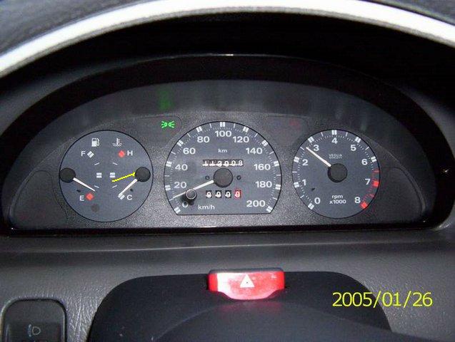

punto MK1 1.1 8v nie dogrzewa sie. termostat wymieniony , uklad odpowietrzony. wskazowka nie dochodzi do polowki (tak jak na foto), moze czujnik temperatury ??

Odkąd wymieniłem płyn u mnie też zatrzymuje się w takiej pozycji jak zaznaczona na zdjęciu żółtą linią.

Dogrzewa się. Jak się chcesz przekonać podepnij się pod egzaminer i zobaczysz. TTTM.
> wszystko jest ok. tak ma być.
ale wczesniej wskazowka dochodzila do polowki.

u mnie to jest normalka jak dochodzi do tego stopnia wskazówka to wiatrak juz pracuje a szczerze to rzadko do takiej temp dochodzi u mnie normalka to deczko ponad 1/4
> wszystko masz w porządku, w mk1 standardowo nie dochodzi do połowy
U mnie jednak dochodzła do połowy a wentylator włączał się tuż nad połową skali a od czasu wymiany płynu mam tak samo jak autor tego tematu.

Witam, w moim kropku było tak, że wskazówka zatrzymywała się na 1/4 od samego początku odkąd go miałem i wszystko było ok. Przejeździłem nim 50 tkm i dalej tak było, w tym czasie wymieniłem płyn w chłodnicy i termostat i nic sie nie zmieniało. Gdy wskazówka dochodziła tak jak zaznaczona u Ciebie na żółto to włączał mi się wentylator, a mało tego ojciec też miał MK1 jak ja z 97 roku i u niego było identycznie jak u mnie. smile.gif

wyłącz ogrzewanie wnętrza smile.gif) to dojdzie do połowy...
to że tak strzałka się zatrzmuje to standard ...
kazdy tak ma ..
Jeszcze raz odpowietrzyłem nagrzewnicę, postałem chwilę na parkingu i... zdjęcie zrobione tuż po wyłączeniu się wentylatora smile.gif

jeśli idzie o kwestię wentylatora: załącza się gdy wskazówka przejdzie leciutko ponad połowę skali, wyłącza się gdy wskazówka zejdzie nieco poniżej połowę skali. standardowo wskazówka wskazuje ciut więcej niż 1/4 skali (tak na oko, nie mam kresek dla 1/4 i 3/4 skali) i wszystko dobrze działa waytogo.gif

ile razy można powtarzać, że były różnie wyskalowane wskaźniki, w jednych wentylator włącza się w połowie skali w innych poniżej połowy

W/g instrukcji zawsze na środku... za to można spotkać osoby którym włącza się na 1/4 (częściej) lub na 3/4 (żadziej), stąd moja teoria, że były różne zegary i różne czujniki... i jak się włoży nie od pary to jest temp. norm. w 1/4 albo w 3/4.
Jak miałem stary płyn i mało to w czasie jazdy wskazówka była w połowie skali a jak się tylko zatrzymałem to za chwilę włączał się wentylator. Po wymianie płynu, w czasie jazdy, wskazówka utrzymuje się poniżej 1/2 skali, dochodzi do środka dpoiero po dłuższym postoju a wentylator nie włącza się tak często.
