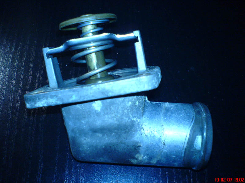

I już po kłopocie yay.gif Od rana mam nowy termostacik do mojego silniczka (wprawdzie Made in Italy ale nie było w sklepie innych a czeka mnie jutro wyjazd w dłuższą drogę więc wziąłem ten co mieli - jakby co jest gwarancja wink.gif
Teraz po całodniowej obserwacji wygląda to u mnie tak: samochód po 4 godzinach postoju - temp. w Łodzi okolo 2 st C - nagrzewa sie szybicej niz dawniej tzn. nadmuch ciepłego powietrza do wnetrza nastepuje juz po 4-5 min. a "umowną" 90 na liczniku silnik osiąga po okolo 7-9 km potem wskazóweczka idzie na obszar pośrodku miedzy 90 a 100 i tak juz stoi mniej wiecej - mam licznik z 90 i 100 zaznaczoną. Na moim starym termostatcie widniał taki napis 92 C/107 C czyli rozumiem ze sa to tyemperatury otwarcia termostatu? I własnie taki mam tez nowy.
Zerknąłem na ten stary i powiem szczerze nie widzialem na nim nic takiego co by mogło sugerowac ze jest walnięty - zero osadu , zadnego kamienia i w dodatku jak naciskałem palcem to ten "grzybek" na spręzynce działał confused.gif Ale widocznie faktycznie walniety skoro teraz jest zupełnie inaczej-lepiej
A oto w załączniku moj stary termostat

Czyli nie powinien działac jak sie palcem nacisnie? (bardzo ciezko chodził pod palcem ale zawsze).
Szkoda ze nowego juz nie sprawdzilem

W termostacie jest pewien rodzaj wosku, który topiąc się zmienia swoją objętość. Jeżeli teromstat jest zimny, wosk jest w stanie stalym więc nie ma możliwości go ścisnąć. Chyba, ze w tym typie termostatu działanie spręzyny jest "w drugą stronę" spineyes.gif
Zresztą jakie to ma znaczenie? wink.gif Wymieniłeś, ciepło ci w... we wszystko wiec po co dochodzić? wink.gif
