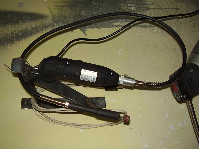

bedzie dobrze.... mam takiego fajnego drymelka z wezem do polerowania... a po wszystkim wykompie glowice... i przedmucham sprezarka...

o taki... cena 35PLN zakup w niemcach (kol. mi przywiozl)
> daje to rade?, nie muli jak sie mocniej przyciśnie?
o dziwo za ta cene jest ok... drymell ma pelna regulacje obrotow i nie muli go...ciekawe ile pocignie? ale za 35 zeta warto bylo grinser006.gif
Kurde, wygląda profi.
> Czy istnieje szansa na zakup jeszcze 1szt.?
ciezko... zapytam sie... moze da sie kupic wiecej szt...
Tak na prawdę to tym ala dremlem to można sobie podłubać ..... tylko od strony zaworków tak żeby poprawić tam troche smile.gif
tym ala drymelkiem wyciolem(zeszlifowalem) prowadnice zaworowe w 10 min 4 szt z kol ssacych zlosnik.gif i to od strony kolektorow...

Podejrzewam, że atakują tymi właśnie DREMEL'ami... na stronie producenta przeglądałem najróżniejsze końcówki i tam jest wszystko co potrzeba aby zrobić kanały na lusterko zamianst bawić się w cyt. "palcówki" (chyba, że ktoś trenuje hehe.gifoink.gif).

imho to zwykłe marketowe badziewie do kupienia w każdym markecie <50zl
zestaw porządnych końcowek bedzie drozszy niz samo urządzenie
