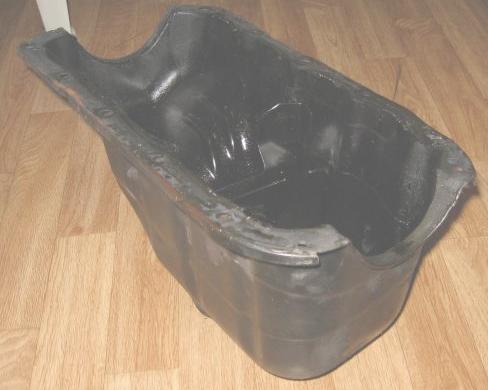

Czy miske olejowa od 1.2 8v pasuje do 1.2 16v?
Ta z 16v ma numer 46472083 a 8v ma numer 46515152.
Jak patrze na zdjecia to dla mnie one wygladaja tak samo, ale moze sa jakies roznice??
Inny rozstaw otworow lub glebokosc miski??
Na zdjeciu miska sciagnieta z 16v.
Do 16v nie podejdzie ta z 8v
> No trochę się różnią kilkoma detalami
Mozesz napisac czym?
Widać wszystko na fotce.
Co ma 16v a czego nie ma 8v ?

jakimi.
i czy do wszystkich 1.1 i 1.2 8v sa takie same?
> czym sie roznia?
Gabarytami zlosnik.gif Odrobinkę inny rozstaw śrub i do tego od 1.2 jest głębsza i ma inne podtoczenia.
> Gabarytami Odrobinkę inny rozstaw śrub i do tego od 1.2 jest

rozni sie tym ze miska od 16 v w tej przegordzie w srodku ma wyciecie a ta od 8v nie ma ...

pasuje ...
a jak twoja odpowiedz ma sie do mojego pytania?
> a da sie do 1.2 jakas plytsza zastosowac
Na logikę jakby skrócił diaxem przegrodę dzielącą to powinno się dać. Pytanie brzmi czy smok ciągnie tyle samo oleju w 1.2 jak w 1.1...

pytales jakimi detalami sie roznia ;> 1.2 8v i 16 v ...
zadałeś pytanie - dostałeś na nie odpowiedz
tak sie ma odp do pytania

Goofer dobrze mówi. Miski są prawie identyczne bo różnią się tylko tym że ta od 16v ma podcięcie w przegrodzie, ale w tej od 8v bardzo łatwo takie podcięcie wykonać biglaugh.gif
