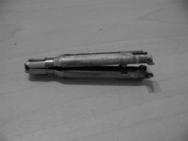

> Zapodaj foto sworznia...
jutro wrzuce ale mam tylko nowego bo stary zostawiłem w ASO na pamiątkę zeby.GIF

tak to ten ze starego została tylko ta część co siedziała w tulei reszta leży gdzieś w Wa-wie zeby.GIF
to fotki nowego co teraz leży na zapasie
