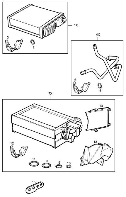

Czy orientujecie się czy są różne rodzaje nagrzewnic w zależności od np. rocznika albo posiadania klimy lub nie ?
Moja astra ma klimę i nie wiem czy to ma znaczenie przy szukaniu nagrzewnicy? TUTAJ znalazłem sprzedawcę i to w dodatku z mojego miasta tylko nie wiem czy będzie pasowała. Czy ktoś ma jakieś doświadczenia z kupowaniem i dopasowywanie mnagrzewnicy (w wersji z klimą też) do asterki?

mam namiar na gościa co ma nowe po 111pln, oczywiscie zamienniki, nie wiem tylko jakie występują typy i od czego dobór zależy hmm.gif
Jest tak: EPC nie rozróżnia chłodniczek ze ani względu na typ silnika ani na rodzaj nadwozia. Z tego wynika, że do wszystkich eFek szły takie same chłodniczki. Róznice są tylko w jednym: były wersje z ogrzewaną tylną częścią kabiny i bez tego.
Numer katalogowy chłodniczki: 18 06 116

> będę w stanie zamówić nową - na wzór starej lub po znalezieniu
> jej numerów katalogowych.
No to już znalazłeś wink.gif:
Numer części Opla: 52 463 008
Numer katalogowy: 16 18 004
Looks like that:
> Dokładnie tak. Była nawet zagorzała dyskuskja na temat: "Czy w Astrze
> sterowanie ciepło-zimno to sterowanie tylko przeplywem powietrza
> przez nagrzewnicę czy jest zawór jak we Fiacie 125p". Temat
> zawsze powraca przy okazji odpowietrzania układu chłodzenia:
> trzeba dawać ogrzewanie na max czy nie
> Ustaliliśmy, ze tylko auta z klimą mają zawór.
> No to już znalazłeś :
> Looks like that:
> Pozdroofka
na rysunku 1X wygląda właśnie jakby to co widziałem dzisiaj u siebie, włożona jest tak jak pisalem skośnie w ten caly plastikowy wielki element.
Przeczytałem właśnie archiwalne wątki o nagrzewnicy, zaworkach itp i znalazłem opisy niemalże idealnie pasujące do tego co dzisiaj "odkryłem" u siebie.
Wniosek w tych wątkach był, że przy pokręyle na mx zimne (mikrostyk wciśnięty) i włączonej klimie, płyn przez nagrzewnice nie leci. Po moich obserwacjach wszystko niby się zgadza lecz wydaje mi się, ze nie trzeba nawet klimy włączac aby płyn omijał nagrzewnicę. Wystarczy max zimne połozenie, styk wcisnięty i zawór przesterowany aby omijał płyn chłodnicę. Tak mi sięwydaje po obserwacjach, ale w sumie to tak tylko jako ciekawostka.
BTW- co jest na rysunku umieszczonym najniżej ?
To "15" ? EPC zapodaj enigmatycznie "uszczelka". Tylko kurna co uszczelnia... zlosnik.gif
