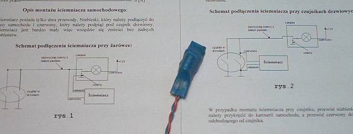

Chciałbym sie dowiedziec co daje zamontowanie prostego sciemniacza (link podany wczesniej) według schematu 1 i według schematu 2 (załącznik)?? Czy podłączajac według rys.1 przy lampce to wowczas sciemniacz bedzie dzialal na jedną lampke do ktorej podłączymy?? A jezeli podlacze według rys.2 to czy wtedy bedzie to dzialalo na wszystkie lampki i po zamknieciu wszystkich drzwi czy tylko tych drzwi pod ktorych czujnik podepniemy??
Nie ma znaczenia. Prawdopodobnie wszystkie lampki, które masz na myśli są połączone równolegle, więc nie ma znaczenia gdzie wepniesz ten kondensator. Wepnij tam gdzie Ci wygodniej (łatwiejszy dostęp)
Kaptur
W instrukcji dołączonej na stronie aukcji widzialem w parametrach układu maksymalna moc układu 10 W. To jezeli on bedzie zciemniał 3 zarówki(ktore razem maja napewno wiecej niz 10 W) to czy nie "spali" to układu?? Jezeli są one podłączone równolegle to jak to wpiac aby dzialalo tylko na przodzie auta??
Ograniczenie mocy wynika pewno z prądu ładowania ( czyli pojemności) kondensatora. Ograniczona wartość teg prądu wystarcza pewno do zaświecenia żarówek o mocy nie większej niż 10W. Nic się nie spali, po prostu żarówka/żarówki nie zaświecą - co najwyżej będą się żarzyły.
A jak zrobić, żeby tylko przednia świeciła? No chyba tylko przerobienie instalacji wchodzi w grę - rozdzielenie obwodów żarówek (podwójny wyłącznik w dzwiach. Nie wiem jak te żarówki są połączone (w którym punkcie kable się rozdzielają) bo być może dało by się wpiąć diodkę przy żarówce z przodu i rozwiązało by to problem.
