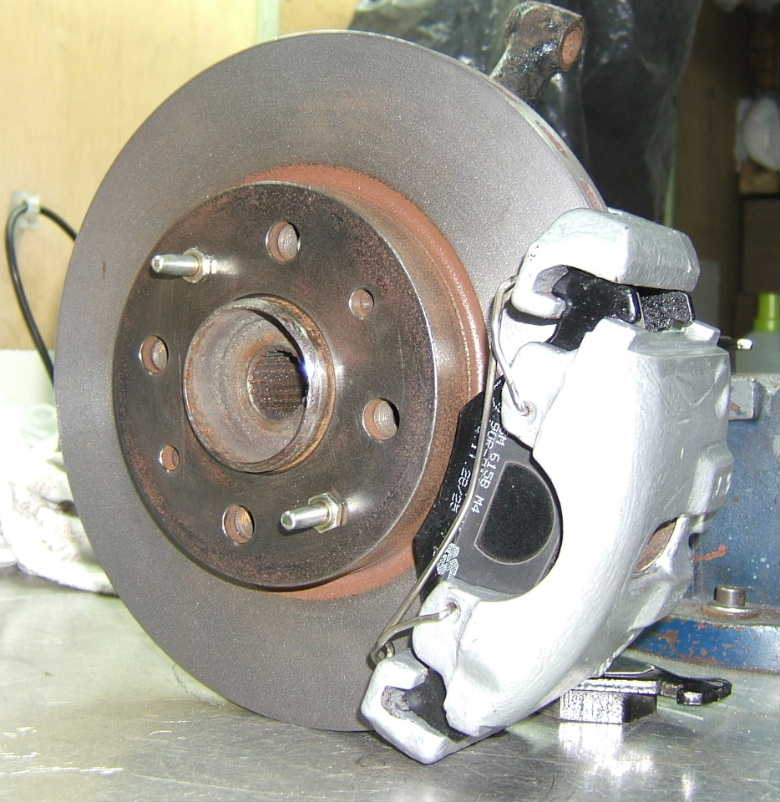

240x20 palio+marea=cc

napisz prosze co dokladnie trzeba kupic (co od jakiego modelu) i co przerobic blagam.gif podejdzie pod 13" hmm.gif

przymiarka na starej zwrotnicy i kole zapasowym wiec narazie marnie hamuje zlosnik.gif

to powiedz jeszcze co potrzeba do tej przeróbki i jak sie sprawuje
zaciski palio/siena z jarzmami (kolega z forum mi pomogl)
komplet klockow do palio/siena z tarczami 240x20
tarcze trzeba kupic 257x20 o th40,5 tona fiatow ma takie
> przerobic
trzeba zadzwonic do producenta i kazac mu stoczyc te tarcze do srednicy 240,5 albo zabrac je do kotarza zeby je stoczyl
>podejdzie pod 13"
tak

nie chce czekac milon lat na okazje kupienia zaciskow z ut z 89roku zlosnik.gif i nie chce stosowac dystansu bo mam zle doswiadczenia i zreszta zalezy mi na zachowaniu srub zabezpieczajacych ktore juz mam pod alu
ale pod te nie trzeba dystansu ?

Zakładałeś już na to 13?? Jesteś 100% pewny, że się zmieści??
jest napisane

sprawa taka ze od dawna mialem tarcze nawiercane i jak kupilem MW (tarcze 257x20 z klockami od 284) to hmmm hample mnie powalily auto prawie dwa razy ciezsze niz cc a hamuje bojowo i to ile razy sie depnie tyle stanie bez mielenia i dlatego zakupilem wentyle do cc, okazyjnie zaciski , tarcze zabralem z padaki a tam dalem nowe wiec po taniosci mam zestawik wentylkow do cc zlosnik.gif sie zobaczy jak to bedzie hamowac ale na 100% nie gozej niz moje perforowane

Teraz przeczytałem, że masz tarcze stoczone na inną średnice. Bo 257 nie wejdzie do koła 13. Zwracam honor i przyznaje się do błędu.

W tym rozmiarze dostepne sa bez problemu tansze od tarcz z UT tarcze do palio 240 zlosnik.gif

Tak są ale pod nie jest dystans potrzebny i w tym jest problem.

a ponoc zaciski i tarcze 240 z ktoregos palio bez dystansu podchodza ok.gif ale ja sie nie znam zlosnik.gif
> Hmmm nie wiem wlasnie czy nie te ktore ma huba, z palio 1,7D
huba ma dystans zrobiony ze starej tarczy

a dawales dystans pod swoje 257? Czy pasuja bez, od czego masz zaciski?
