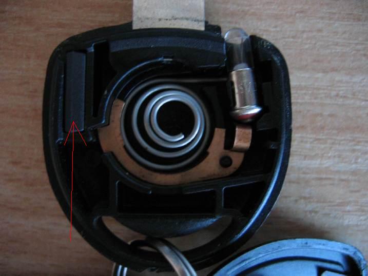

A czy kluczyk z immobiliserem ;powinien miec jakies "wnetrznosci" lub cos w tym stylu, jak sie go rozpolowi (w sensie ta czarna obudowe)?
> obudowe)?
Podpinam się pod pytanie.
Mój ma tylko dwie blaszki sprężynkę żaróweczkę i baterię. Od strony klucza jest kawałek zalany plastikiem może tam to ukryli??
W środku powinien być transponder. Wygląda to jak czarna zapałka (bez siarki wink.gif) długości ok 1cm.

hmm.gif u mnie wśrodku są tylko takie graty:
Wygląda na to że u mnie ten transponder powinien się znajdować tam gdzie zaznaczyłem ale rozcinać tego nie będę aż taki ciekawy nie jestem. Korci mnie tak jak pisałem wcześniej odpiąć ten czytnik i spróbować odpalić auto ale już kierownicę złożyłem to na razie eksperymentować nie będę.
I słusznie, nic tam nie ma. Wniosek: w kluczyku nie ma transpondera.
