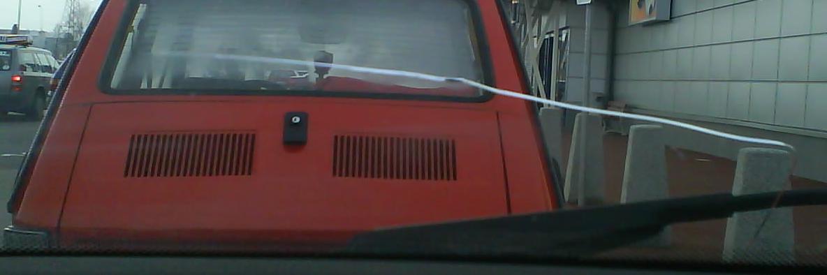

> zrób zdjęcie pękniętej szyby , zawsze to będzie jakiś dowód dlaczego
> była wymieniana
dokladnie, zapodaj fotke
Niestety szyba pójdzie do wymiany, bo rysa zrobiła się już wielka jak kanion kolorado wrrr.gif Nie wiem, czy jakieś naprężenia karoserii czy zmowa złych bogów, ale w ciągu 2 dni z paru cm rysy zrobiło się to co widać.... furious.gif
Nie wiem jak wkleić zdjęcie, żeby było widoczne od razu, dlatego jest z załaczniku smile.gif
