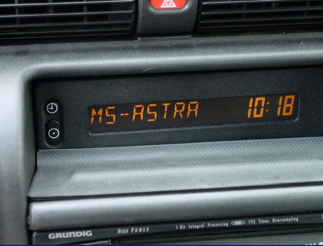

jaki to jest typ wyswietlacza
Podepne sie pod wątek. A w jaki sposób mozna otrzymac na DID-zie jakis napis (np. taki jak u kolegi wyzej na zdjeciu)?? bo mam tez DID i u mnie pokazuje (wyłączone radio) tylko date i godzine... niewiem.gif
> fotomontarz czy.zaprogramowany jakoś DID?

Nieprawda, to TID panowie. Na DID jest możliwość wyświetlenia tylko cyfr (data, godzina) a tu są znaki alfanumeryczne.
TID ma dzielony wyświetlacz na 3 pola...
i przede wszystkim temperaturkę po prawej...
PS. na tym i na tym można wyświetlić dowolne znaki
(w ramach możliwości segmentów wyświetlacza)
wystarczy tylko chcieć

No tak, faktycznie. A Tid nie każdy jest jest dzielony na 3 pola. Ale to dziwne bo DID z założenia nie powinien wyświetlać nic ponad cyfry. Po co grupy 12-segmentowe gdzie wystarczą z założenia 7-segmentowe ?
Ja na TID nie mam dzielonego wyświetlacza bo mam przednią ramkę z jedną dziurą (chyba, że chodzi o podział logiczny na 3). Kombinacji różnych z wyświetlaczami pewnie dużo było na przestrzeni dziejów, stąd różnice.

znów jesteś w błędzie

No nie wiem. Może były 2 rodzaje DID. W mim aucie był taki co wyświetlał tylko datę godzinę i częstotliwość z radia (same cyfry). U mojego ojca też taki jest. Radia są bez RDS, ale na bank wyświetlacze mają znaki 7-segmentowe (nijak się nie da takich znaków na nich wyświetlić).
A ponieważ mój miał uszkodzoną taśmę to zmieniłem na TID, bo akurat taki najtaniej udało mi się kupić. Może ma ramkę bez dzielenia, bo ktoś ją zmienił od DIDa hmm.gif

w astrolotach F występowały cztery typy wyświetmaczy
MID - wielofunkcyjny
TID - czas, dane i temperatura
DID czas i dane ( i taki jest na foto)
zegar -w uboższych wersjach made in poland

No właśnie DID najwyraźniej miał 2 odmiany:
1. wyświetlający czas, datę i TYLKO częstotliwość z radia (ja miałem taki i mój ojciec ma)
2. wyświetlający czas, datę i dane z radia (inny rodzaj wyświetlacza LCD i pewnie sterownik)

nigdy takowego (punkt 1) nie widziałem...

TID: Triple Info Display, jezeli znasz choć trochę angielski to wiesz co to znaczy.

I słusznie, bo nie masz TIDa wink.gif Wyświetla ci temperaturę?
wg. EPC były dwa DID'y, niestety różnic nie napisali 12 36 467 i 12 36 471

Jejku Lelek. Znam angielski nawet bardziej niż trochę. Organizacja wyświetlacza jest w 3 grupach informacyjnych, chodziło mi o maskownicę z przodu.
A wyświetlacz DIDa który nie ma RDSu pokażę Wam za 2 tyg jak pojadę do rodziców to zrobię fotkę, bo mój wywaliłem na śmietnik.

nie jestem pewien, ale przy fabrycznym radiu i didzie mozna takie napisy wpisywać, tylko nie jestem na 100% pewny czy tak mogłem w jakimś innym radiu czy przy fabrycznym.

Można, mozna wink.gif Oto przykład:
A tu reszta:
KLIK

ale nie o to mi chodziło, ja nie mam takiego kompa a napisy wpisywałem, tyle ze nie kojarze czy jak miałem oryg. grundiga czy jakies inne.
(chyba ze mi sie śniło, ale raczej małoprawdopodobne)
