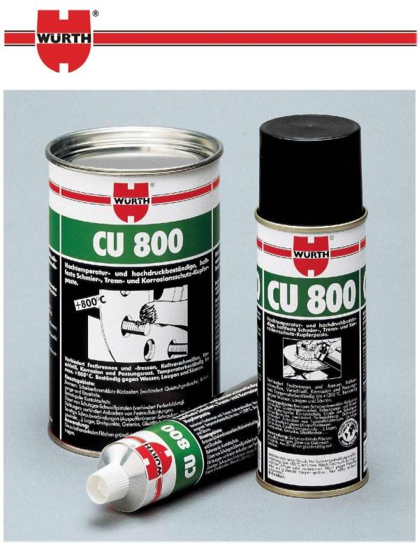

Można kupić smar miedziowy w spraju, trochę łatwiej i czyściej się nim operuje smile.gif

to jeszcze trochę wiedzy wink.gif :
Quote:
smar przeciwzatarciowy i przeciwkorozyjny do połączeń śrubowych w układach wydechowych silników spalinowych
smar przeciwzatarciowy i przeciwkorozyjny do połączeń śrubowych w układach hamulcowych
smar ochronny i przeciwkorozyjny, poprawiający kontakt elektryczny zacisków akumulatorów
smar zapewniający ochronę smarowanych powierzchni przed korozją cierną
Fota:
