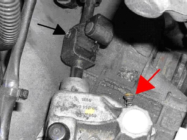

20.GIFCzarna strzałka pokazuje klin (okrągły- cena ok 10 zł)
Czerwona strzałka pokazuje przycisk blokady skrzyni w lewym skrajnym położeniu wybieraka (1-2).
Foto zapożyczone z forum.

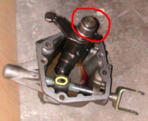

Nie wiem z jakiego manuala korzystałeś ale kiedyś ktoś (chyba Charly) zapodal taką fotę. Są na niej oznaczone istotne miejsca. Myslę, że chodzi o to cośoznaczone żółtym kółkiem:
O tym klinie wiem ze musze go rozlaczyc aby wogole dzwignac obudowe, ale pisze w manualu wymiany "...Po wyjęciu obudowy wybieraka z auta, trzeba w środku wbić trzpień, który trzyma wybierak aby można było go wysunąć całkiem z obudowy i włożyć zimering..." czy to chodzi o ta blokade?? a własnie jesli mowa o blokadzie; w jakiej ona powinna byc na codzien pozycji, takiej jak na zdjeciu czy wcisnieta?? bo u mnie jest to wcisniete w obudowe...
tez mi sie wydaje ze chodzi o to. bo tylko rozlaczenie w tym miejscu umozliwi wyjecie zimeringu....wracam wciaz do tej blokady; czy przy wyjmowaniu obudowy ma ona na cos wpływ, czy tylko jest ona potrzebna przy innych czynnosciach przy skrzyni i nie ma co sie nią przejmowac wyjmujac obudowe. I w jakim położeniu powinna ona byc (patrz moj post wyzej)??

blokada cie nie interesuje ,poprostu ściagasz obudowe i wybijasz klin zaznaczony na żółto ,jest tam takie wgłębienie i tam go wybijaj bo w innym położeniu zachaczy o obudowe waytogo.gif

Blokada będzie ci potrzebna na koniec , jak będziesz chciał sprawdzić regulację.Normalnie jest wysunięta nieznacznie, a do regulacji trzeba ją wcisnąć.
> trzeba ją wcisnąć.
Ale przecież on nie będzie musiał nic regulować . A ja osobiście nigdy tej blokady nie używam polegam na swoim oczku grinser006.gif
> regulację.
tzn. jak sprawdzic regulacje??jak to sie robi?? bede musiał to robic, czy to tylko dla samej orientacji i nie jest konieczne
> trzeba ją wcisnąć.
Wiem ze musze ja wcisnac tylko u mnie blokada nie jest wysunieta jak na zdjeciu powyzej. wustaje ona moze jakies 2-3 mm. poza obudowe...czy nie jest moze ona uszkodzona??
