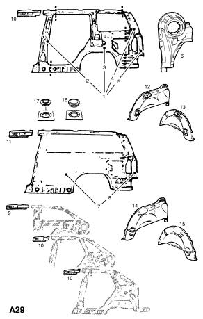

podaj jeszcze numer z tego rysunku:
chodzi o 2?

zły rysunek wrzuciłem powyżej
nr "16" to:
KOREK ZAŚLEPIAJĄCY, 18.5 MM ŚREDN, OTWÓR WNĘKI KOŁA, 90242083 (1 84 696)
nr "17" to:
KOREK ZAŚLEPIAJĄCY, 20.5 MM ŚREDN, OTWÓR WNĘKI KOŁA 90149888 (1 79 934)

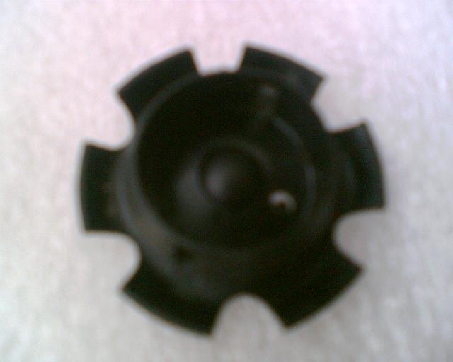

Wyjołem dzisiaj ten korek z lewej strony i zrobiłem fotki (niestety nie są za wyraźne bo to z fona).
Chodzi mi dokładnie o taki korek:
Góra:
Dół:
Czyżby nikt nie wiedział nic o tej częśći ?? Miejsce zamontowania takie samo jak wskazał kolega lelek tylko na jego fotkach jest wersja z szyberdachem.
Może któryś z użytkowników kombiaka bez szyberdachu zobaczy u siebie sciana.gif

A zmierzyłeś średnicę korka? Nie zauwazyłeś numerów na korku?

No właśnie nie zmierzyłem bo nie miałem miarki przy sobie. Numeru nie ma na tym korku frown.gif

Wczoraj byłem w salonie Opla i facio doszedł do wniosku że mam jakieś nieoryginalne włożone. Ale sprawdziliśmy i rozmiarowo pasują te 20,5 mm.
Jutro je założę to będe pewien że to te.
Koszt 1,22 zł za sztukę.
> 20,5 mm.
No i d..... sciana.gif Nie pasują. Raczej rozmiar może by i pasował ale nie da się ich tam wcisnąć.
Jednak od czego jest kolega Opel-GSI. Poszukał poszperał i znalazł takie jak ja potrzebuję smile.gif Będzie zamawiał a ja już mu przelewik puszczam smile.gif
