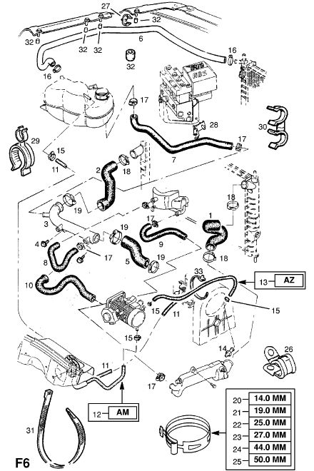

Potrzebuję znaleźć numer rurki gumowej doprowadzającej płyn chłodzący od pompy do kolektora ssącego. Moja sparciała i muszę ją wymienić, a auto używam co dziennie i nie mogę wykręcić, żeby pokazać w sklepie.
astra z 92r C18NZ
13 37 464.
Chociaż... czy on biegnie po lewej stronie silnika nad rurą dolotową, czy po prawej od spodu?

jeżeli dobrze kumam, to chodzi Ci o numerek 8 na poniższym obrazku?
"wąż, przewód łączący do kolektora ssącego"
numer części: 90 530 798

Teraz byłem i chodziło mi o nr 10, ale jak teraz sprawdziłem to muszę raczej wymienić 8, 9, i 10. Mogę prosić o numery tych rurek?? zlosnik.gif

8 - podałem wyżej
9 - 90 324 833 lub 90 530 797 (dla nowszych silników
podaj numer silnika - literka i siedem cyfr
10 - wg EPC występuje tylko dla 18SE i C20NE (?)
8 - 90530798, 13 37 464
9 - 90324833, 13 37 703 lub 90530797, 13 37 369
10 - to nie do twojego silnika, tylko 18SE, C20NE, ale jak jesteś pewien to proszę: 90530799, 13 37 465.
Pierwsze liczby w parze to nr części, drugie to nr katalogowe (jak szukasz zamiennika)

Wielkie dzięki. Numeru silnika nie znam niestety.
Właśnie nie byłem pewien czy to numer 9 czy 10 jest u mnie bo kształt jest podobny
