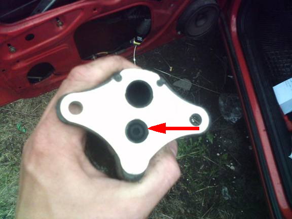

Właśnie wykręciłem EGR a żeby go lekko wyczyścić i mam związku tym mam pytanie
Czy ten "grzybek" widoczny na zdjęciu zapożyczonym od@ Axit po wciśnięciu powinien się zablokować czy sam wyskakiwać.
Bo jeżeli go lekko naciskam to sprężynuje i sam się wysuwa ale jeżeli go wcisnę mocniej to się blokuje i żeby wyskoczył muszę nim potrząsnąć lub też niego lekko puknąć.

20.GIFPowinien wyskakiwać i zamykać kanał spalin. Jeżeli się zawiesi, to silnik na luzie i wolnych obrotach zgaśnie i nie da się uruchomić.
Dokładnie. Jeśli się zawiesza to szkoda czasu i roboty.

Traktowałem go benzyną i czymś podobnym do WD40 (Rost off Wurth-a) i czym bym go nie potraktować to po wepchnięciu go do końca się blokuje dopiero jak puknę to wyskakuje ... hmm.gif
U mnie dzieje się tak samo, jak dopchnę grzyba do końca to się blokuje ale poza tym chodzi normalnie tak samo jak normalnie chodzi silnik więc olej sprawę. Wątpię aby EGR podczas normalnej pracy tak mocno wciągał grzyba aby ten sie blokował, a jeśli już to sam się bez problemu odblokowuje - tak myślę bo objawów zacinającego się EGR-a nie mam.

powinien wyskakiwać - u mnie w czasie czyszczenia też się zawieszał przy głębszym wciśnięciu. Po czyszczeniu już nie smile.gif

powinien wyskakiwać !!!
to, że sie zawiesza jest spowodowane faktem, iż skok grzybka w czasie jego pracy jest mały i tam gdzie nie dociera gromadzi sie nagar, syf itp. Jak go w ten "zasyfiały obszar" do którego normalnie nie dociera wciśniesz to się na tym właśnie syfie blokuje. Wyczyść i powinien wyskakiwać nawet jak wciśniesz do oporu. Może mało po polskiemu ale łopatologicznie ?
No to sprawa jest teraz jasna i oczywista smile.gif ... THX
