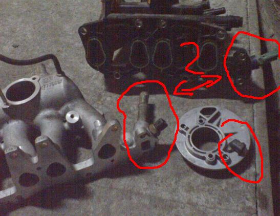

w zwiazku zem zaczal modzic w stodole zlosnik.gif mam pytanie co za kostke podpiac w to miejsce na przepustnicy zaznaczone na czerwono i czym sie roznia te kikuty w kolektorach , od MPI i Punto? trzeba aluminiowego wycinac i zostawiac plasik?

te kikuty to wejście do czujnika temperatury płynu chłodniczego
pzdr
Ten kikut jezeli ma trzy piny to jest zintegrowany czujnik tem dla kompa i na deske do wskaźnika. O ile dobrze pamiętam to dwa dolne są do kompa a górny na deske. A jezeli się myle to zaraz mnie ktoś poprawi 270751858-jezyk.gif
> pzdr
ok czyli trzeba wyciac ten aluminiowy i zapodac plastik? stary?

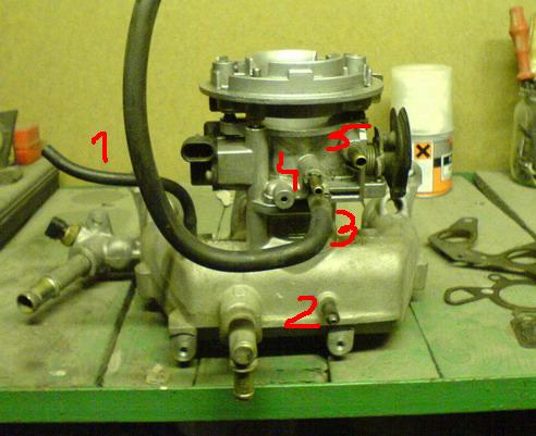

no to jeszcze jak ktos moze to niech napisze co pozapychac , a co podpiac zlosnik.gif

1 regulator ciśnienia paliwa,
2mozesz sobie zaślepić
3mapsensor
4zaślepić
5woda w obiegu nagzrewnicy. Z drógiej strony tez jest taki kruciec i podłączasz go do zbiorniczka wyrównawczego.
A no własnie, mapsensor masz? Bo tego z twojego plastikowego kolektora raczej nie wykozystasz, potrzeba taki normalny z spi.
A co do kolektorów, co chesz tam wycinaż z plastika i przekładać do alu? Nic tam nie ruszaj.
A jeszcze ta wtyczka na przepustnicy to jest czujnik temperatury powietrza zasysanego zeby.GIF

aaaa bo zapomniałem o pochłaniaczu par paliwa bo u mnie go nie ma zeby.GIF A i szary chyba pisze tez o zamontowaniu oryginalnego mapsensora z mpi, ale pewności co i jak nie ma bo przynajmniej u mnie nie widać fotek, a Ty widzisz?
czujnik temp zostawiasz z plastikowego
a czujnik w przepustnicy nie podlaczasz

map w mpi jest zintegrowany z czyjnik temp powietrza
a mapa jakiego dajesz? bo jak seryjnego z mpi to tego czujnika w przepustnicy nie podlączasz wogóle

Z tymże właśnie czujnikiem również mam lipę, bo gdzieś znikł przy swapie i dalej mam 2-pinowy do kompa tylko, a temp z węża. wink.gif
Nie ma ktoś tego czujnika w nadmiarze ?
A co do krućca do pochłaniacza większość go zaślepia ?
Bo ja prawdę powiedziawszy dorobiłem sobie całość z SPI (tyle zę 900), nie wiem czy efekty można obserwować jakieś poważniejsze ... ?

a po co ?? no chyba ze zapodajesz na głowicę od 1,1
pzdr
> pzdr
tak zostaje na tej samej glowicy

ok dzieki czyli wszystkie wystajace dzyndzelki zapychac? 1z 2 i 3z5? 4opary paliowa serwo i te na przodzie wolna zostawaic tak?
> nie wiem co masz na mysli piszasz dzyndzelki
tam gdzie ida wezyki zlosnik.gif zaznaczone miejsca na czerwono biglaugh.gif

> tam gdzie ida wezyki zaznaczone miejsca na czerwono
z tyłu i przodu przepsutnicy masz podgrzewanie - to olewasz i nie zatykasz
do pozostałych podlaczasz opcjonalnie odme
w ssacym proponuje do jednego pary paliwa podlaczyc (cały mechanizm wyjac z plastiku , dołaczyc gumowy przewód , spiac i gotowe)
wszystkei pozostałe niewymienione zaślepić
ps. miejsca ktore zaznaczyłeś na czerowno to czujniki temp *cieczy i powietrza) a nie krucce

zamontowalem dziala wszystko gra gitara, dzieki tym co pomoglii wyjasnili 20.GIF dolot mam mala wydumke, ale nie z kibla.... 270751858-jezyk.gifczekajam na nowy yankowy zlosnik.gif
