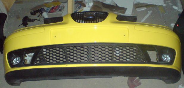

Chce zamontowac w zderzaku halogeny przeciwmgielne,
bede wycinal otwory w miejscach oznaczonych na zolto.

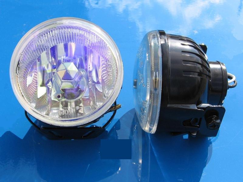

Powiedzmy, ze bede to takie halogeny jak na zdjeciu.

> A nie lepiej wymienic zdesio na taki z dziurami i zalozyc oryginalne
> halogeny ?
> halogeny ?
a taki oryginalny to jak ma zrobione dziury?
bo mój ma niby oryginalne halogeny (wyjechał z nimi z salonu)
a dziury są na bank wycinane i to niezbyt estetycznie - robota dilera hmm.gif
Niby nie przyglądałem się dokładnie ale czy zderzaki bez założonych fabrycznych halogenów nie mają przypadkiem już przygotowanych miejsc montażowych?
Kiedyś jakąś astrę widziałem - bez halogenów ale miała już chyba odpowiednie nacięcia którymi prowadzi się potem nóż i robi otwory do fabrycznych lamp. hmm.gif
> miejsc montażowych?
Dokładnie tak jest. Tylko, ze te otwory nie pasuja do okrągłych halogenów, o które tutaj sie rozchodzi.
No tak... to akurat normalne... tylko może się okazać że fabryczne halogi z rynku wtórnego może wyjdą cenowo tak samo? icon_rolleyes.gif
Aha... Na w miarę ładne zabudowanie niefabrycznych OKRĄGŁYCH halogenów może być przydatny kawałek rury PCV o średnicy odpowiadającej średnicy samego halogenu.
Wycina się dziurę w zderzaku, do środka (albo od tyłu) dokleja się/wgrzewa ukośnie ścięty niewielki fragment rury, na koniec halogen. Oczywiście krawędzie wykańczamy jakąś szpachlą czy jakimś spoiwem.
Taki patent jest o tyle fajny że halogen siedzi w takim niby tunelu tzn. są lekko wpuszczone w zderzak - niektóre auta mają właśnie takie halogeny hmm.gif
