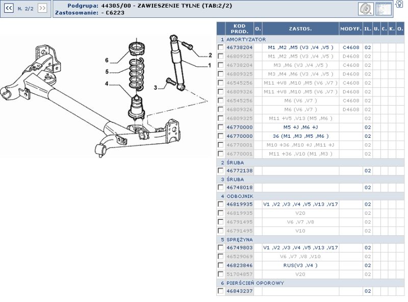

zawiecha tylna w mk2
czy element nr 4 jest gomowy czy plastikowy wie to ktos i jak on w realu wyglda ???

Gumowo-gabczasty (zolty) element amortryzujacy osadzony na czarnej plastikowej podstawie.

No wlasnie - jakos tak. A jak wyglada w realu... no tak samo jak w eperze, tylko troche wieksze jest zlosnik2.gif
Siedzi toto srodku sprezyny i juz...
A czemu siem pytasz? Jakies problemy z zalozeniem eibach?

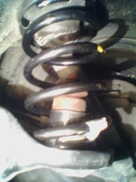

bo ja tego elementu nie mam mam tylko to plastikowe czarne chyba ze to to crazy.gif

Wiesz co skocze do garazu jak pojde mierzyc i ci zrobie fotke (moze sie uda, bo troche ciemno jest niby) - ale tak czy siak powinien byc taki trzpien-bolec...
Urwal ci sie ten element gumowy i zostal sam plastik bo zawieszenie dobijalo do konca. Ja mialem to samo, kupowalem to jakies 2 lata temu.

ale wydaje mi sie ze ja tego od poczatku jak punciak to nie mam czyli od 2.5 roku oslabiony.gif

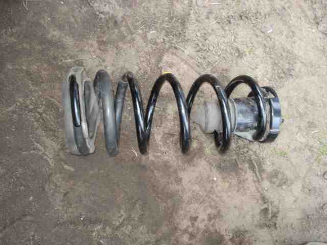

Miałem podobnie... standardowo ten cały "czopek" jest czarny i wykonany z gumy (łącznie z mocowaniem). Też mi się jeden wykruszył (jak to guma - sparciała) i musiałem wymienić (przy okazji amorków). Nowy element kupiłem w ASO i ku mojemu zdziwieniu wyglądał na żółty plastyk polany jakąś masą utwardzającą i obsadzony w twardym, czarnym plastyku.. do zamocowania... ale całość miała taki sam kształt :-) widać, że zmienili proces technologiczny wykonania tego elementu.
Wymiana jest dość prosta.. demontujesz amorek i wysuwasz sprężynę z mocowania dolnego i udaje się jakoś element wpasować.

góra jest gumowo-gąbczasta,dół plastikowy

Wg mnie to guma - odbojnik
spreżyna siada wiec sie zerwała a potem podczas podskoku urwana wypadła beksa.gif

znaczy do aso trza walic i kupic frown.gif sama gume dostane czy kpl tak jak jest w e-perze ???
> znaczy do aso trza walic i kupic sama gume dostane czy kpl tak jak
> jest w e-perze ???
Dostaniesz komplet (guma i plastyk)
