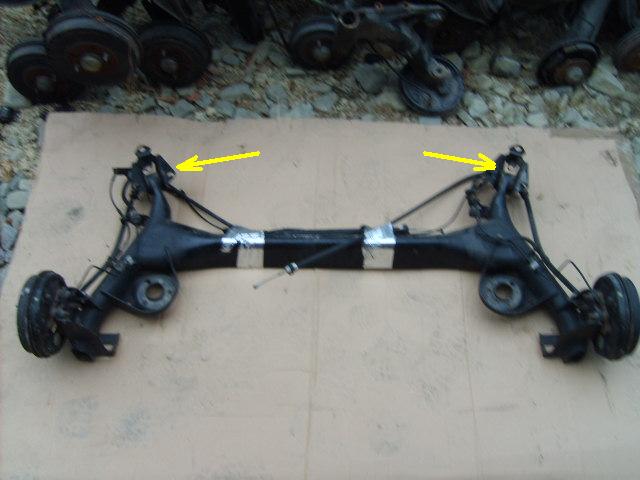

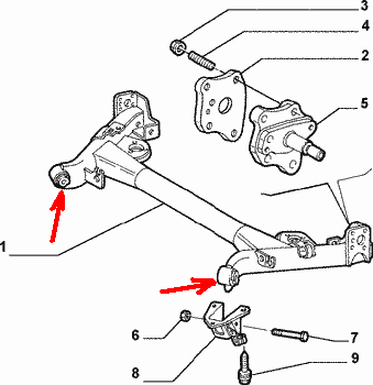

Pytam, bo facet na badaniu technicznym w jednym z ASO Fiata we Wrocławiu powiedział, że mam do wymiany poduszki i tuleje tylnej belki, a jak zapytałem o cene naprawy, to usłyszałem "około 600 zł", także dałem sobie spokój, bo w sumie oprócz popiskiwania po deszczu i lekiego tłuczenia sie tylnej belki nic złego sie nie dzieje, ale ostatnio bedąc w innym ASO Fiata spytałęm o tuleje i poduszki tylnej belki, na co magik z aso podrapal sie po glowie, zajrzał do komputera i powiedział, ze tam żadnych poduszek nie ma, tylko są dwie mniejsze i dwie wieksze tuleje, każda po około 40 zł... może ktoś z Was powie jak to w końcu z tymi częściami naprawde jest??

> Chyba Ci chodzi o coś takiego
> http://moto.allegro.pl/item178422463_tuleja_wahacza_belki_tyl_fiat_punto_ii.html

Belki niestety nie mam gdzie zrzucić , chyba że u mechanika. Czy przy wymianie tuleji trzeba odkrecac całą belkę i ściągać czy wystarczy tylko przy punktach mocowania tam gdzie tuleje?
Trzeba całą chyba ze masz jakieś specjalistyczne praski-ale to raczej niemozliwe w normalnych warunkach.Trzeba to wybić i potem wprasować wink.gif

A jednak przyczyna były tuleje a własciwie prawa strona mocno zużyta. Wymienione bez sciagania całej belki. Pan mechanik odkrecił tylko dolne mocowanie amortyzatora, wybił tuleję i wcisnął za pomaca mądrego bardzo prostego przyrządu (wkrecanie śruby z talerzem po stronie tulejki która działa jak sciagacz) nową i po sprawie znowu jest cicho. yay.gif
