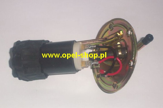

Tu jest obrazek pompy paliwa z silnika 1,6 8V. Dla pewności razem ze wspornikiem. Pokażcie mi gdzie widzicie czujnik i co trzeba podginać wink.gif
> podginać
> Pozdroofka

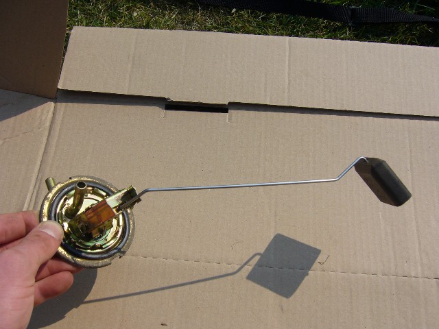

Dla pewności: czujnik poziomu paliwa w Astrze F:
> Co podgiąć...?
pływak
długimi szczypcami przez otwór w którym siedzi pompa łapiesz za pręt pływaka a drugimi wyginasz go w zależności od wskazań wskaźnika . Ja tak kalibrowałem sobie pod digitala i jest ok. Uważaj przy tej operacji aby pręt nie wypadł ci z mocowania przy potencjometrze bo potem trzeba się nagimnastykować z założeniem go. Oczywiście zaopatrz się w odpowiednie szczypce bo otwór przez który będziesz "operował " jest dość mały
> pływak

Zwarcie, pewnie zdarta izolacja z przewodów w baku. Widziałem takie zjawisko w Corsie B. Zanim zaczniesz podginać pręt pływaka i go niszczyć, sprawdź. Pozdr.
Master, ale takie zjawisko (wskazówka wychodzi ponad "50" przy pełnym baku) jest normalne w eFce.
> niszczyć, sprawdź.
W 100% zgoda, żeby nie czepiać się pływaka, bo to nie jego wina. To, że wskaźnik w eFce pokazuje jak chce i że skala z całą pewnościanie jest liniowa zlosnik.gif to taki sam TTTM jak parowanie szyb wink.gif
