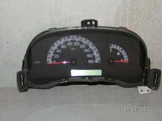

Na początek chciałem się przywitać. Jestem nowy. Punto pojawiło się u nas w rodzinie półtora tygodnia więc narazie jest etap oswajania się smile.gif Wersja jest dziwna (może we Fiatach to norma ?) ponieważ ma dwie poduszki, ABS, wspomagania, a nie ma żadnej elektryki i nie ma instalacji audio - nawet w drzwiach w miejscu gdzie w innych puntach są miejsca na głośniki, tu są dodatkowe schowki. I tu pierwsze pytanie: czy gdzieś można zdobyć te elementy żeby zamontować głośniki w drzwiach, plastiki od sterowania lusterkami już znalazłem z miejscem na wysokotonówki. Drugie sprawa: w moim aucie są strasznie ubogie zegary tzn: brak obrotomierz i wskażnika temperatury (nie moge jezdzić nie widząć temperatury !!!! - po co taka oszczędność ??), wiec pierwszym odruchem było zobaczyć czy są dostępne liczniki z tymi wskażnikami. Są ale po przeszukaniu archiwum widze że z przekładką liczników jest cyrk !!! Więc krótko: czy jest wogóle próbować się bawic w wymiane czy bez szans.

Niby dlaczego sądzisz, ze z przekładką liczników jest cyrk??
Nie ma żadnego problemu - kupujesz licznik z obrotkiem, byle sprawny i byle z mniejszym przebiegiem niż masz u siebie zakładasz, jedziesz do ASO na osiowanie, płacisz i wyjeżdżasz - cała filozofia zlosnik.gif
Jeżeli z liczniki mają wiekszy przebieg niż u Ciebie i chciałbyś zmniejszyć no to dochodzą dodatkowe koszty
i oczywiście jak masz mk2 kupujesz do mk2 i do benzyny

Oczywiście Allegro przeczesane. ASO zostawiłem na koniec. Co to znaczy osiowanie ?? Zdążyłem zrozumieć że w punciaku wszystkie dane do licznika są przesyłane magistralą cyfrową od ECU. Czyli po zmianie licznika i po tym "osiowaniu" wskażnik temp. i obrotomierz zachulają ?

A mozna wiedziec ile w ASO kosztuje osiowanie ew. zmiana przebiegu?
Osiowanie 100, w cenie jest zmiana przebiegu, ale tylko w góre.
Czyli jesli mam ok. 37kkm a kupie licznik z przebiegiem np. 60kkm to bede mial swoj przebieg czy z kupionego licznika?

Czyli będziesz miał 60kkm a jak chcesz mieć spowrotem 37kkm muszisz się udać do serwisu specjalizującego się w "korekcji przebiegu" bo w aso tego nie robią...

Obrotomierz i wskażnik temperatury od razu hulają smile.gif jedynym objawem nieosiowanego licznika jest miganie wyświatlacza.

tak, jedynym objawem niezosiowania jest mruganie wyświetlacza. A osiowanie to jest zgranie body kompa z licznikiem - mówiąc wprost - osiowaniem mowisz kompowi ze ma inny licznik i ze ma sie do niego dopasowac.
A cena .... zalezy od ASO ile sobie zycza za usluge egzaminerem - ja placilem 26 zl, moje aso bierze normalnie 55m a inni po 100
