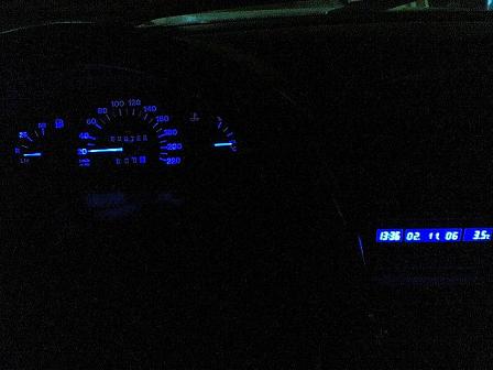

Niestety pokręteł nie mam wogóle podświetlonych bo żarówki się popaliły a nie chce mi się już zdejmować całej deski rozdz. frown.gif
