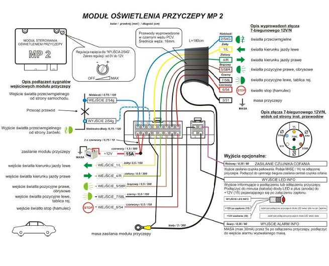

Wiedząc, że W Fiacie Punto jest kontrola świateł pozycyjnych i przeciwmgielnych (tył)jak również, w co niektórych świateł Stop nie obejdzie się bez układu elektrycznego,
który nie tylko ochroni nas od ciągłej sygnalizacji na desce rozdzielczej, ale też uchroni Body-comp przed spaleniem cienkiego druku na płytce przez zwiększenie obciążenia przez żarówki podłączonej przyczepki.
Układ składa się z płytki na niej wlutowanych i okrosowanych przekaźników oraz wyprowadzeń.
Można oczywiście zakupić taki układ już gotowy jednak jego cena ok. 200,- jest trochę zaporowa.

Po mechanicznym zamontowaniu należy prawidłowo podłączyć (bądź fachowo wykonany bądź własnoręcznie) układ pod wiązkę elektryczną.
Jak widać zastosowałem złączki izolacyjne które przy takim obciążeniu są niezastąpione.
Ze względu gdyż zmieniają się na dniach przepisy i wchodzi całoroczny obowiązek oświetlenia auta bądź przyczepy napięcie na światła pozycyjne podane są poza przekaźnik ;bezpośrednio dodatkowy pozostawiono na światła obrysowe boczne(podobno już obowiązkowe w przyczepach turystycznych)
Zasilanie układu jest z dodatkowego bezpiecznika 25A
Układ umieszczono w uniwersalnej obudowie plastikowej składającej się z 4 elementów sklejono klejem.
Przewody miały być na konektorach jednak zastąpiono je lutem i koszulkami termokurczliwymi zapewniając pewność wewnętrznego połączenia. Całość przyklejono w lewym narożniku bagażnika auta pod listwą ;masy tył
Wtyczkę
połączono prowadząc przewody przez oryginalny otwór na swiatło oswietlenia rejestracji
wg schematu
i sprawdzono elektrycznie.

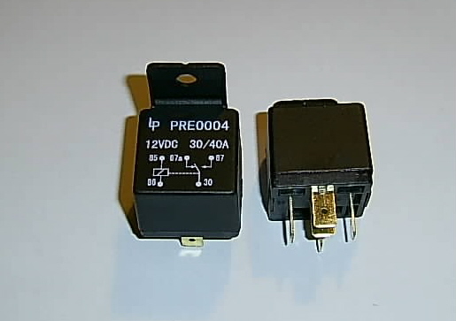

Czy zamiast tego zespolu przekaznikow moge zastosowac np. 5 zwyklych przekaznikow 12V 30A, przykreconych do jakiejs podstawy, sa jakies przeciwskazania?
chodzi o to ze nie musialbym szukac po sklepach plytki, przkaznikow, konektorow i lutowac tego tylko skrecilbym na jakiejs podstawie z blachy i podpial. A cena przekaznika uniwersalnego , do przyjecia zlosnik.gif 3zl/szt.
> Jedno pytanko do fachowca
> Czy zamiast tego zespolu przekaznikow mozna zastosowac np. 5 zwyklych
ja juz kupilem te co City
koszt w sklepie 3 zl irked.gif na allegro 1,5 ale nie moge dostac plytki.
Tak sie wogole zastanawialem czy jest sens to robic hmm.gif Bylem w punkcie gdzie montuja i powiedzial ze nigdy im sie nie zdarzaylo zeby ktos przjezdzal z reklamacja ze cos sie poprzepalalo
Świetna robota - hak i fotorelacja :0
Drobne pytanie: nie myśleliście, żeby zamiast przekaźników zastosować tranzystory? Jakieś takie większej mocy?
> przyjecia 3zl/szt.
Można ,ależ oczywiscie tylko dużo prasowania koncówek-ale oczywiscie da sie zrobic wszystko wink.gif

W tym przypadku bedzie ciezko zrobic to na tranzystorach.
Po pierwsze - duze prady, ale to jeszcze ujdzie.
Drugie: musi byc ustalony pewien punkt pracy dla tranzystora. Doczepisz inna przeczepke, z inna iloscia zarowek, lub innymi zarowkami i caly uklad sie rozjedzie, bo beda inne obciazenia ze strony odbiornika, inne prady i.t.d. Przestanie to dzialac, bo np: tranzystor wejdzie w stan zatkania.
O i to jest konkretna odpowiedź negatywna - bardzo słusznie - nawet nie pomyślałem i większej liczbie żarówek w przyczepce niż jedna na każde światło ...
> Oj trochę więcej, przy BDP391 lub podobnym i prądzie ok. 2A będzie
> coś koło 1V, ale nie jest to chyba aż tak istotne, zwłaszcza, że
> to światła mijania i kierunki. Spadnie jasność, ale wzrośnie
> żywotność żarówek.
> Bardziej chodzi mi o to, żeby nie było mechanicznych elementów -
> przekaźników, chociaż z drugiej strony za często te przekaźniki
> nie będą używane ...
> I to przemawia za przekaznikami
na którys zdjeciu widziałem szybko złaczki radze polutowac a szybko złączki w kosz bo są zlem w samochodzie sick.gif
