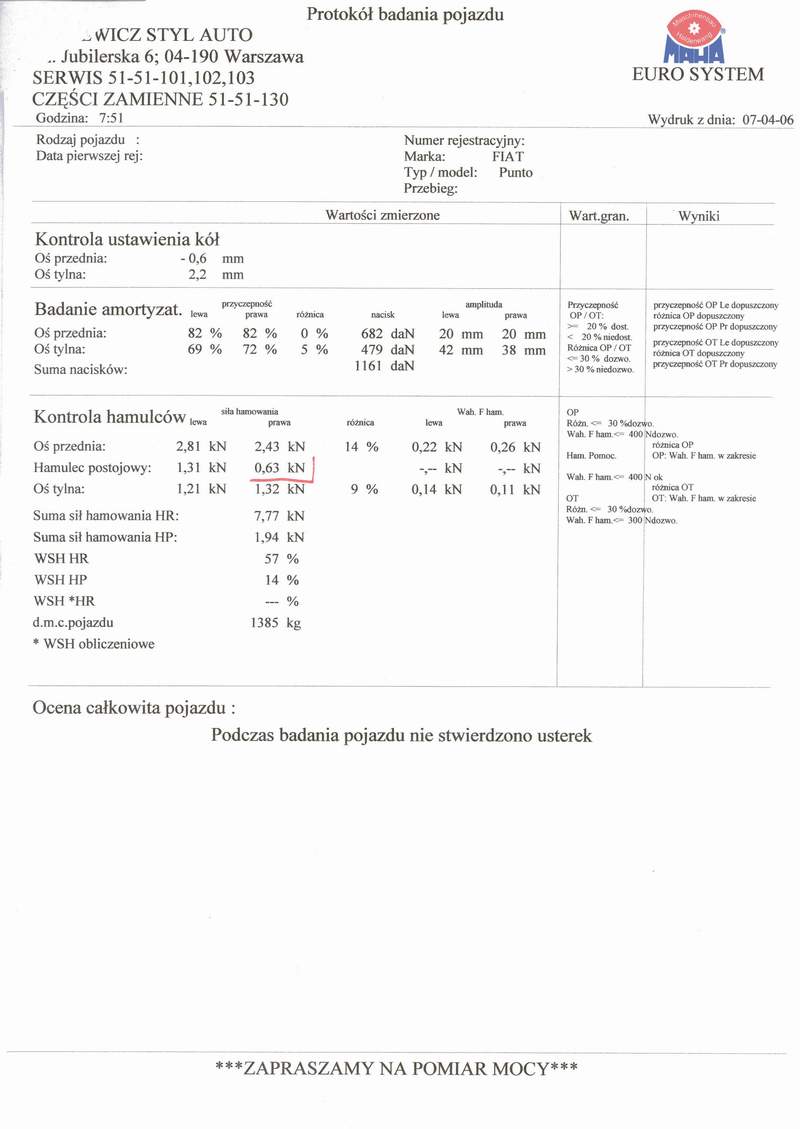

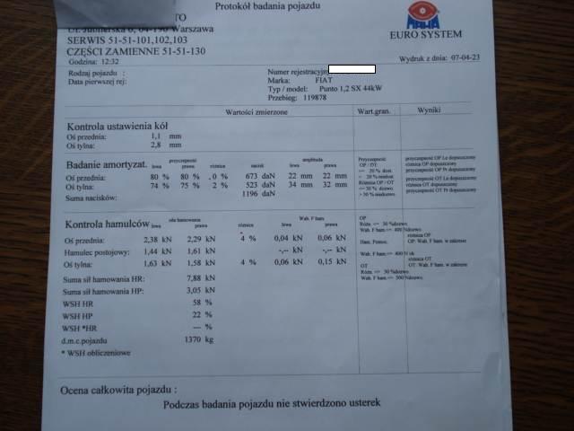

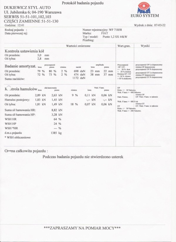

Dzisiaj nawiedziłem moje ulubione ASO i boje_sie.gif przeszedł ścieżkę diagnostyczną wg pkt wyznaczonych przez nasz ukochany FAP
dla porównania TU są wyniki poprzedniego badania

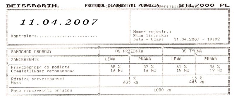

a oto obecne
ewidentnie amory mi sie poprawiły rotfl.gifrotfl.gifrotfl.gifrotfl.gifrotfl.gif

Chyba kogos ciezkiego wozisz na prawym tylnym siedzeniu rotfl.gifrotfl.gif , bo amor najslabszy zeby.GIF
Tez bylem na tej akcji i podobno prawy reczny mi kiepsko trzyma (mimo tego ciezko ruszyc z zaciagnietym recznym) no i chcieli mnie chyba naciagnac na wymiane maglownicy, bo podobno mam luz na lewej listwie - jak to powiedzial mechanik. Ja tam zadnego luzu nie znalazlem.
Najlepsze jest to prawie na samym dole wydruku, ocena calkowita pojazdu. "Podczas badania pojazdu nie stwierdzono usterek" rotfl.gifrotfl.gif , a przeciez usterki mi znalezli hahaha.gif

grinser006.gifok.gif tak sobie sprawdzilem i u mnie:
bylo w lipcu 06 tak: PL :68%, PP: 64%, TL: 52%, TP: 52%
a 2 tyg temu: PL: 80%, PP: 80%, TL: 67%, TP: 68%
chyba calkiem niezle jak na 93km grinser006.gif i co najwaznijesz jest coraz lepiej grinser006.gifok.gif
