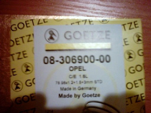

Dostałem silnik C16NZ. Spręzanie 7, 7, 10, 11.
Symeringi na wale puszczały olej. Gumki zaworowe wyrobione były. Silnik ,,zarzygany" olejem, tragedia.
Rozebrałem silnik w dorbny maczek. Wymieniłem pierścienie na tłokach, cylinder jest idealnie równy. Pierścienie olejowe prawie nie istaniały były tak mocno zdarte. Zapodałem nowy komplet pierścionków na 4 cylindry. W głowicy drugie gumki zaworowe, zawory dotarłem. Silnik wyczyściłem, pomalowałem ładnie. Składałem 2 dni. Robiłem go dla przyjemności Znalazł się klient który w kadziu ma taki silnik z tym że już trup. Sprzedałem silnik jemu. Ja wstawiałem. Dziś przed odpaleniem sprawdziłem spręzanie..... i jest super zlosnik2.gif 15, 15, 15, 15. Więcej niz ksiązkowo.
Silnik dostałem za free, części kupiłem na allegro (208 zł z przesyłką). Połowa ceny niz u mnie w mieście.
Sprzedałem silnik kompletny bez skrzyni z montażem za 900zł.
Trupa udało się ożywić. biglaugh.gif Pracuje równiutko nawet się nie zatelepie. Normalnie jak nóweczka. rotfl.gif
Przed odpaleniem 3 razy paliwo pompowałem i zapalił na dotyk. To juz trzeci silnik c16nz który zreanimowałem, z tym że ten był w najgorszym stanie.
Planowanie głowicy robiłem oczywiście i inne czynności ktorych nie musze wymieniać bo są oczywiste. palacz.gif
Pacjent był z Białegostoku. Teraz przez 1000km w miare spokojnej jazdy, zanim pierścionki się ułoża. waytogo.gif
