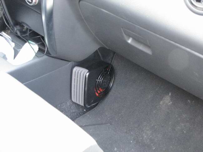

  3. > Ile taka zabawka i gdzie ją można zakupić ? około 1200zł za: ogrzewacz wnętrza Termina 2000W; ładowarka 12V 3A; programator; czujnik temperatury; przewody zasilające; zestaw montażowy. do tego trzeba dokupić grzałkę silnika podgrzewającą płyn chłodzący lub olej w misce zależy od modelu samochodu. zestaw-ogrzewania-postojowego-defa-warmup-2000w
  4. > Właśnie o takiej wcześniej wspominałem - farelka firmy Defa przeznaczona do auta, kilkukrotnie > droższa od domowej ale przynajmniej bezpieczna. > Ja mam słabszy model i z nowszej serii, która już nie zabiera tyle miejsca. W Matizie to akurat > miało znaczenie > Jak długo podgrzewasz i jaką temperaturę udaje Ci się osiągnąć tym modelem, przy powiedzmy -5 > stopniach? mam zainstalowany programator i ustawione włączanie podgrzewanie w automacie, rano wsiadam do nagrzanego samochodu jak po dłuższej jeździe.
  5. > Nie bez powodu w samochodach jest instalacja 12V, a nie 120V, czy 200V. może dlatego że akumulator ma 12V > Używając farelki na 230V > trzeba uważać, żeby w aucie nie było zbyt dużej wilgotności, szczególnie, że cały czas > powietrze przez nią przechodzi. Niby na elementach grzejnych kondensacja pary wodnej nie > wystąpi, ale może skroplić się w pobliżu lub w czasie postoju wilgoć auta może równomiernie > rozłożyć się na każdym urządzeniu w jego wnętrzu. > Takim sposobem farelką, która w domu jest bezawaryjna i bezpieczna, można spalić auto. trudno zimą utrzymać niską wilgotność w aucie. Nagrzewicę mam zamontowaną od kilku lat, w poprzednim samochedzie też miałem.
