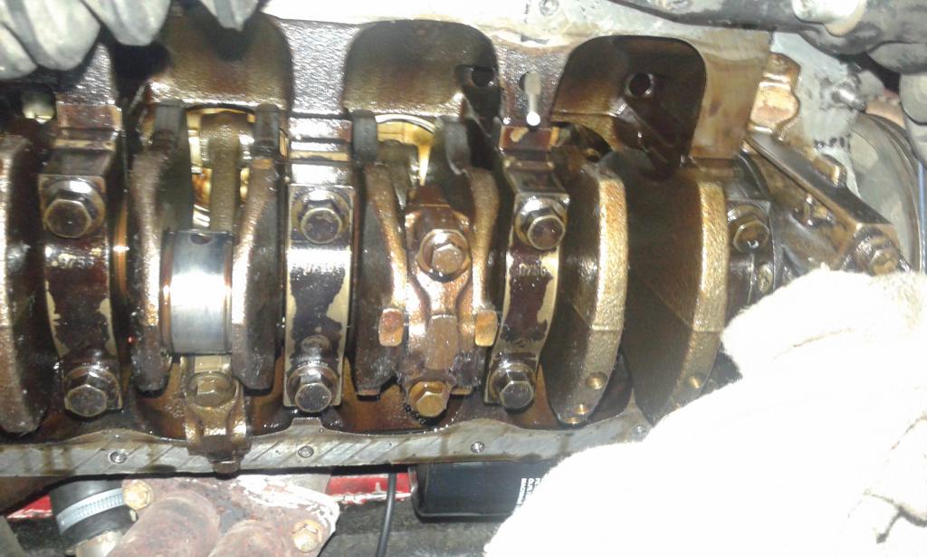

  10. Ja w swoim pokraku mam skrzynię C.514.5.13 z Lanci Y 1.2 16v, przełożenie główne 15/56 i założony do niej piąty bieg z SC Van. I działa to rewelacyjnie, bo mniej się trzbe namachać niż w dowolnej szóstce, aby mieć większą prędkość na najwyższym biegu, ewentualnie aby mieć niższe obroty przy tej samej prędkości. Do tego 4 pierwze biegi są właśnie dość krótkie, aby pośmigać i bardzo długa piątka do jazdy w trasy, a te robię dość długie, nawet za Budapeszt....

  14. Bo mnie dzisiaj gość zaskoczył.... Wydawąło mi się, że 16v jest inne, zaś 8v jest ten sam. Może ktoś zweryfikować tą informację?
  15. No i jest za ciasno, sprawdziłęm to już. Prawdopdoobnie są felerne panewki, bo po skręceniu momentem 30Nm (właściwy to 41) nei da się już obrócić wałem. Dzisiaj będę interweniował w tej sprawie.
  16. Dziwne podejście....
  17. Mike, nie piszesz chyba tego poważnie.... Koła też dokręcasz ręką?
  18. Tia.... kręciłem. Z każdą skręconą korbą było nieco ciężej. Nie sprawdziłęm tylko na osttniej i wszystko wskazuje, że to tu się coś podziało.... Dzisiaj rozkręciłem, śladu nie ma żadnego choć wydaje mi się, że dostało się ziarno piasku między stopkę a panewkę. Niestety dzisiaj już nie skręciłęm, bo rozciągnęły się śruby i było spore ryzyko, że się pourywają... Nowe będą dopiero pojutrze.
  19. Nie ma takiej opcji - robiłem każdy po kolei.
  20. Dobra, odnalazłem, jednak Tommi miał rację - 41 Nm. W takim razie co można złożyć źle, że wał stoi na dębowo?
  21. Byłem trochę w czarnej dupie leżąc pod pokrakiem, bo w książce, która posiadam nie ma tabeli z momentami dokręcania śrub. Zadzowniłem więc do ogarniającego wszystko Tommiego i po sprawdzeniu w necie dał mi info, że moment dokręcania korbowodów to 41Nm. Po skręceniu wszystkiego, założeniu miski, wydechu oraz zalaniu olejem, okazało się, że rozrusznik nie ma siły zakręcić silnikiem. Ba, nawet z pychu koła stoją na dęowo. Więc co tam można skręcić źle? Nie wierzę, że Tommi podał mi złą wartość momentu, ale jak już piszę to zapytam. Ile?
  22. Koniec rumakowania.... Panewki porysowane, wał w miarę...

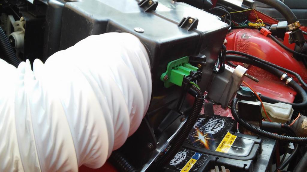

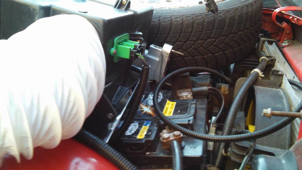

  24. Zuraw odpowiedział Zuraw na temat - Motokącik
    100zł za zbiorniczek to jednak zaporowa cena.
