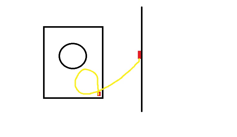

  4. antares odpowiedział antares na temat - Zrób to sam
    > jezeli zawijas nie wystaje ponad te wysokosc to mozesz sobie z weza i 8 zrobic - oby nie > pozalamywac weza na pewno nie jest pozałamywany
  5. antares odpowiedział antares na temat - Zrób to sam
    > Pół roku. Dam znać jak coś się złego stanie jakby co to będę wiedział, że mam jeszcze pół roku
  6. antares odpowiedział antares na temat - Zrób to sam
    > moze byc - zerknij tylko oby nie byl wyzej poziomu.... napisanego w instrukcji zawijas jest średnicy około 30cm wg instrukcji wylew może być między 600 a 900 mm.
  7. antares odpowiedział antares na temat - Zrób to sam
    > Spoko, ale ustalmy co ma paść, pompka czy wąż ?? bo odpowiedzialności za całość nie biere najlepiej niech nic nie pada, ale odpowiedzialność za pompę jest Twoja
  8. antares odpowiedział antares na temat - Zrób to sam
    > Może być .... podłączenie do kanalizacji masz przez syfon pralkowy ? IMHO tak takie coś mam tylko pionowo
  9. antares odpowiedział antares na temat - Zrób to sam
    > zdziwiłbyś się > w taki sposób jest u mnie podłączona już jakieś ? cholera już 13 > W '99 ją tam postawiłem i tygodniowo leci ok 5-6 razy > oprócz urwanych drzwiczek przez dzieci i czyszczenia filtra pompki ok raz na rok do dzisiaj chodzi > bezawaryjnie niestety mało miarodajna opinia już nie robią pralek które tyle wytrzymują, ale dobrze wiedzieć
  10. antares odpowiedział antares na temat - Zrób to sam
    > Ja mam tak podłączoną i działa normalnie. ile lat
  11. antares odpowiedział antares na temat - Zrób to sam
    > Nie bo jej to wsio ryba czy będzie pchała do góry czy też w "kółko", ważne żeby coś tej wody > zostawało w wężu i w Twoim przypadku tak będzie czyli jak padnie to zgłoszę się do Ciebie dzięki
  12. antares odpowiedział antares na temat - Zrób to sam
    > Śmiało podłączaj:) Tu istotna jest max. i min. wysokość położenia odpływu a nie kształt węża. podłączone i wczoraj poszło pierwsze 2h pranie "przed pierwszym użyciem" obawiam, się czy takie ułożenie nie wpłynie negatywnie na pompę wyrzucającą wodę przy codziennej eksploatacji.
  13. Podłączenie z AK Pralka zakupiona no i trzeba podłączyć czarne - pralka i ścianka czerwone miejsca podłączenia węża odpływowego zółty - wąż odpływowy No i pytanie czy wąż może być tak pokręcony. Lub czy da się takiego węża wymienić na krótszy (EWS 11254 EDU) , bo skracanie chyba nie bardzo wchodzi w grę bo nie będzie uszczelki.... Oczywiście zależy mi żeby nadmiar węża był za pralką a nie na podłodze między ścianą a pralką, przesunięcie pralki też odpada.... EDIT: stara pralka odpływ miała z drugiej strony i problemu nie było
