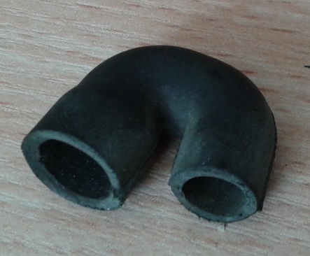

  19. > Nie wiem jak to nazwać, ale jest to część od przedniej lampy a montuje się ją w tym miejscu: > kierując to kolanko w dół dzieki wielkie to cos ala odpowietrznik lampy chyba spadło bo była peknięta ta guma lekko.
  20. > Masz absolutnie poprawne ładowanie. > Regulator napięcia w tym alternatorze jest 14V. > Jak masz wątpliwości poczytaj sobie instrukcję obsługi auta. chyba nie do końca poprawne, bez obciążenia powinno byc ok 14,4-14,5V Ja tez miałem ok 13,9-14 V bez obciążenia i mi akumulator padał, Pod obciążeniem sapdało jeszcze niżej na 13,7, wymieniłem regulator na nowy i mam 14,4 i aku jest ładowany.
  21. witam co to za małe gumowe kolanko. Zmieniałem pasek alternatora, wyjmowałem alternator, regulator napięcia, koło , masy czyściłem. Na końcu po złożeniu wszystkiego zauważyłem małe kolenko gumowe na ziemi ale nie miałem czasu na szukanie. Co to jest i gdzie idzie dokładnie ?
