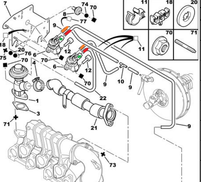

    > Komp wie, że otwarcie zaworu ma spowodować zmniejszenie się ilości powietrza zasysanego przez > silnik (zostanie zastąpione przez spaliny). Podaje sygnał na elektrozawór sterujący EGR-em i > patrzy co pokazuje przepływomierz. Jak nie ma zmiany znaczy brak przepływu spalin i wywala > błąd. Jak zmiana jest zbyt duża, też wywali. > W takim przypadku - jeśli chcesz zostawić zawór zaślepiony - musisz zmienić program w kompie, albo > w jakiś sposób zmodyfikować sygnał z przepływomierza. 1- jak? 2- błędy wywala od jakiegoś roku, przedtem było OK...

    > Zdejmij te zaślepki, przeczyść zawór i zobacz, czy nie ma błędów. > EGR po coś jest - zaślepiając tracisz mechanizm oszczędzania paliwa na średnich mocach oraz > dobijasz katalizator. 1- EGR wyczyszczony 2- oba elektrozawory zamienione na nowe 3- każdy sprawdzony w konfiguracji zaślepiony/nie zaślepiony

    > ZTCW masz unieruchomiony EGR i coś jeszcze - może oczyszczacz filtra par paliwa, lub coś innego. > Jeśli komputer potrafi odtworzyć z innych odczytów przepływ przez EGR, to bez zablokowania tego w > sofcie komputera zawsze będzie błąd, chyba, że wszystko odblokujesz. Jak?

    @maras77 - jaką zmianę softu masz na myśli? Przewody zaznaczone na czerwono były już zaślepione jak kupiłem samochód. @luki211 - wiem gdzie jest EGR, chodzi o jego połączenia z elektrozaworami (popatrz po przewodach). To można zaślepić te zaznaczone na pomarańczowo czy nie?
  14. Błędy z kompa: - P0400 P0190 Układ recyrkulacji spalin - błedny przepływ - P0402P0192 Układ recyrkulacji spalin - wykryty nadmierny przepływ W związku z powyższym kilka kwestii (w temacie zaworu EGR) do wyjaśnienia: - skąd komp wie o powyższych błędach, skoro na samym zaworze nie ma żadnych podłączeń komputera, a wyjścia z elektrozaworów są zaślepione (na obrazku zaznaczone na czerwono, na zielono podłączenia kompa)? - czy można zaślepić połączenia zaznaczone na rysunku na pomarańczowo? - no i czy to pomoże...?
