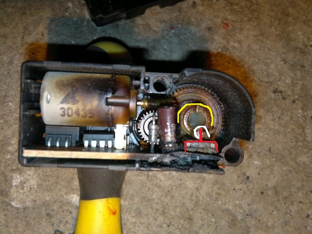

  7. some1 odpowiedział bas na temat - Stilo
    > Bardziej łopatologicznie: gdzie ten ślimak jest? W silniczku? Jak rozbiorę dziada to wolałbym być > pewien, że nie na próżno. > Pozdrawiam BAS korzystajac ze zdjec ktore zalinkowal stepien : czerwone - potencjometr biale uchwyt ktory jest lacznikiem miedzy mechanika a elektryka zolte - tam pracuje ten caly tloczek i on sie najzwyczajniej zapieka . uchwyt wyskakuje z potencjometra i d00pa blada Ale to juz wiesz
  8. some1 odpowiedział bas na temat - Stilo
    > uszkodzony korektor > wymienić > ok. 50 zł. Drogo? Dopoki elektronika kreci to o 50 za duzo.
  9. some1 odpowiedział bas na temat - Stilo
    > Przy okazji zauważyłem, że nie działa regulacja w tej lampie. > Co jest grane? slimak sie zepsul Jak naprawić? normalnie , rozebrac, zlozyc. Dlaczego tak drogo? 10minut + godzina przy lampie > Pozdrawiam BAS no hej
