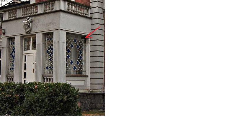

  14. > Za słaba wentylacja. > Tyle w temacie. > Pozdrawiam. to jest lipna odpowiedz i za bardzo standardowa. Mi też tak mówią a jak przyjada na miejsce to nie wiedzą co powiedzieć i odjeżdzają. Mam wejście do domu (weranda zamknięta-nad nią balkon). Powierzchnia 10m2 wysokość pomieszczenia 3m. Oprócz drewnianych drzwi wejściowych z trzech stron jest ściana grubości około 50cm szerokości i wysokości 1m reszta przeszklona (obecnie totalnie nie szczelna. Stojąc w środku jest jakby stało się na dworze wszystko słychać, zmino i delikatnie wieje, więc wentylacja jest. są tam dwa kaloryfery po 4 żeberka każdy. W zminie na oknach jest non stop szron (szybka 3mm). A w rogach zewnątrznych tego murka co ma 1m wyskości robi się nalot grzybka. Tam gdzie w załączniku jest strzałka to jest kratka wentylacyjna non stop otwarta dodatkowo I co ktoś powie że wentylacja ? Może jakies pomysły rozszczelnić już się nie da, co mam uszczelnić bardziej?
