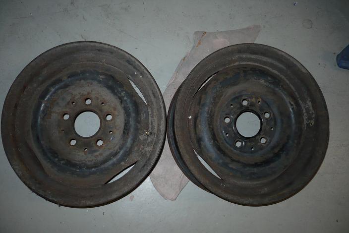

    > 5x120 w 14" miały stare bmw e24 e28 Rozstaw niby typowy dla BMW, tylko ten otwór centrujący...
  23. mp79 odpowiedział mp79 na temat - Motokącik
    > w123? No właśnie właściciel stwierdził, że z mercedesa, ale nie potrafił sprecyzować. Brat ma w A4 felgi po mercedesie i otwory są inaczej...
  24. Jak w temacie - z czego to pochodzi? 14", 5×120-67 (jeśli podczas mierzenia nie popełniłem jakiegoś błędu rzędu ułamka milimetra).
