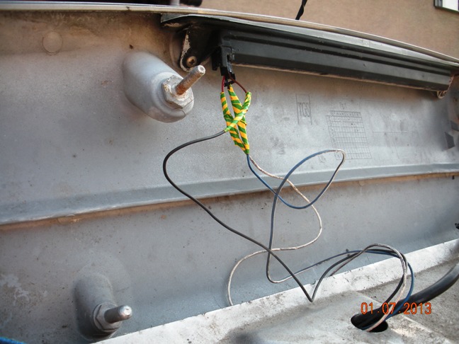

    Witajcie, przyczyna znaleziona. Lampa do wymiany. Jakiś partacz pokleił wszystko kropelką, aby się tylko trzymało. Dostała się woda i styki w lampie pogniły. Co za ludzie. Zatem zaczynam poszukiwania całej lampy. Proszę Was o pomoc - gdzie ją kupić, gdzie jej szukać? Chodzi mi o pewne źródło, aby znowu nie było jakiejś rzeźby. Pozdrawiam kubussss

    Witam, Wynika z tego że chyba ta moja lampa jest źle podłączona, ponieważ np. czarny przewód wg. mnie powinien być połączony z czarnym przewodem w lampie. Pooglądajcie dobrze foto i napiszcie co o tym myślicie Miłego dnia

    A czy w ogóle jest dobrze to podłączone? Ponieważ jakoś jest mi to podejrzane... Czujnik pod pedałem hamulca już został wymieniony, ponieważ waliło mi z niego błędami ABS i nie zawsze świeciły mi główne światła stopu. ps. Aktualnie tak to jest podłączone: biały --> czerwony w lampie czarny --> brązowy w lampie niebiesko-biały --> czarny w lampie
  16. Witajcie, od jakiegoś czasu przestało mi świecić tzw. trzecie światło stop. Dziś zebrałem siły w sobie i dobrałem się do niego. Po "rozbebeszeniu" okazało się, że mam tam takie paści. Długo się nie zastanawiałem wymieniłem taśmę izolacyjną, poprawiłem połączenia przewodów i... lampa dalej nie świeci Powiedzcie, na którym przewodzie mam sprawdzić napięcie. I co w tej całej druciarni może chodzić? Pozdrawiam kubussss
