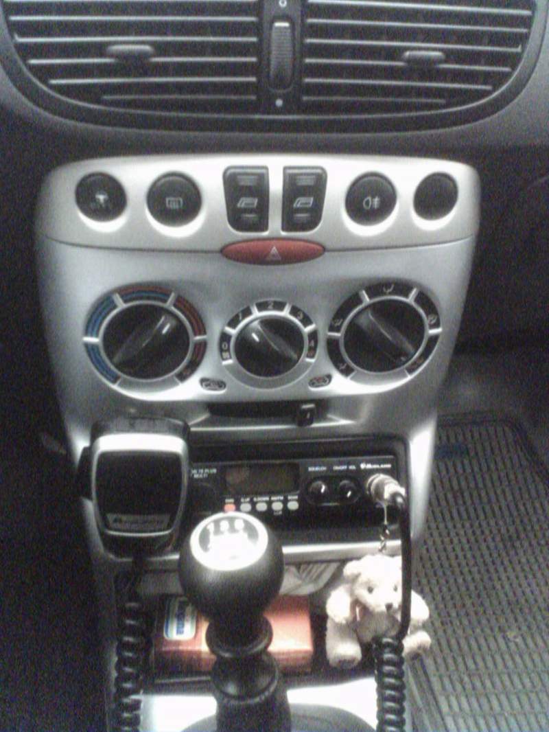

> Czyzbys sobie szykowal nowe miejsce na cb-radio
> no tak
> Lepsze radio w konsoli,niz na siedzeniu luzem
Ja wczesniej mialem pod bezpiecznikami, ale pewnego dnia zaczelo mnie denerwowac angryfire.gif . Teraz jest malina smile.gifwaytogo.gif

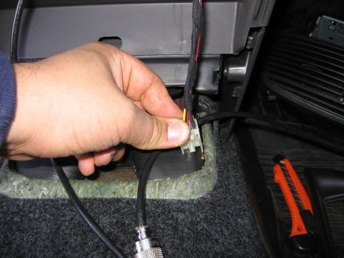

jezeli tak jak na zdieciu to braknie ci jakis 3cm zeby to wpiac
a 5 zeby spokojnei sie z konsola jeszce obkrecic
> denerwowac . Teraz jest malina
