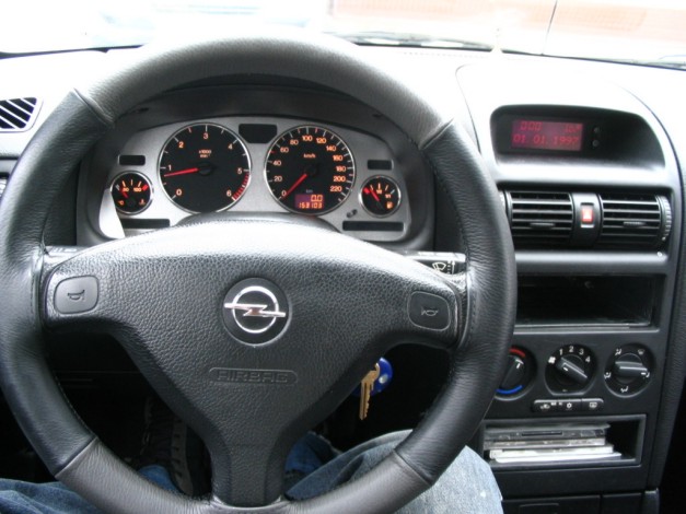

w zalaczniku jest zdjecie mojej wczesniejszej skorki na kierownice koszt 30 zeta na allegro + przesyłka 8 i obszywanie w własnym zakresie . A i co najwazniejsze mierzy sie kierownice dokładnie wysyla dane do kolegi i szyje dokladnie do kierownicy co daje dobrze naciagnieta skórke. Przy podawaniu wymiarów kierownicy donbrze jest podac o 1-1,5 cm krótszy wymiar i od 0,5- 0,7 mm weższa na obwodzie bo to mozna zawsze naciągnąć
Naprawde poszukacje na allegr takich gosci co szyja a bedziecie bardziej zadowolnei cool.gifcool.gif
http://moto.allegro.pl/item185321316_pokrowiec_na_kierownice_prawdziwa_skora_nowa.html
