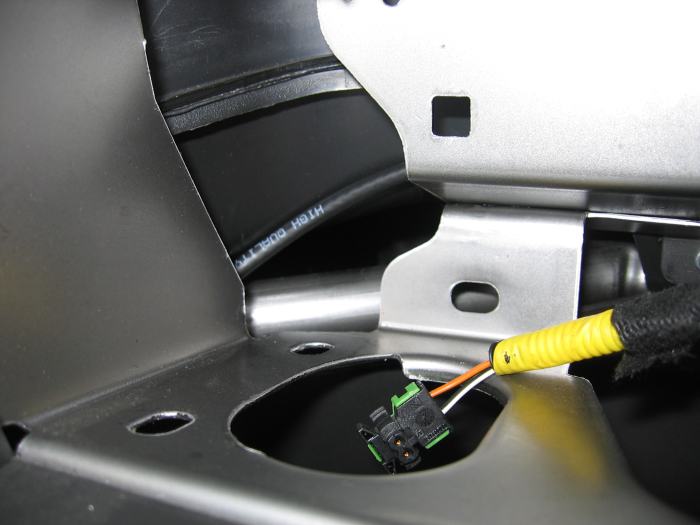

Oczywiście podczas montażu całości nie obyło sie bez problemów clown.gif - radio było ciut za długie i wtyk antenowy opierał się o tylną ściankę - trzeba było znacznie powiększyć dziurę zaznaczoną na zdjęciu:
(która na szczęście znajdowała się w osi z gniazdem antenowym w radyjku zlosnik.gif),i przeprowadzić przez nią kabel...wtedy wtyk po włożeniu radia wchodzi w tą dziurę i się wszystko mieści (na styk).
Zasilanie pobrałem z wiązki radia UKF,a kabel antenowy prowadziłem za poduszką powietrzną,w takim miejscu jakby wlasnie na kabel zlosnik.gif
278792247-kabel2.jpg - nawet te blachy są fabrycznie porządnie zaokrąglone - nic nie ma prawa naruszyć kabla ok.gif
