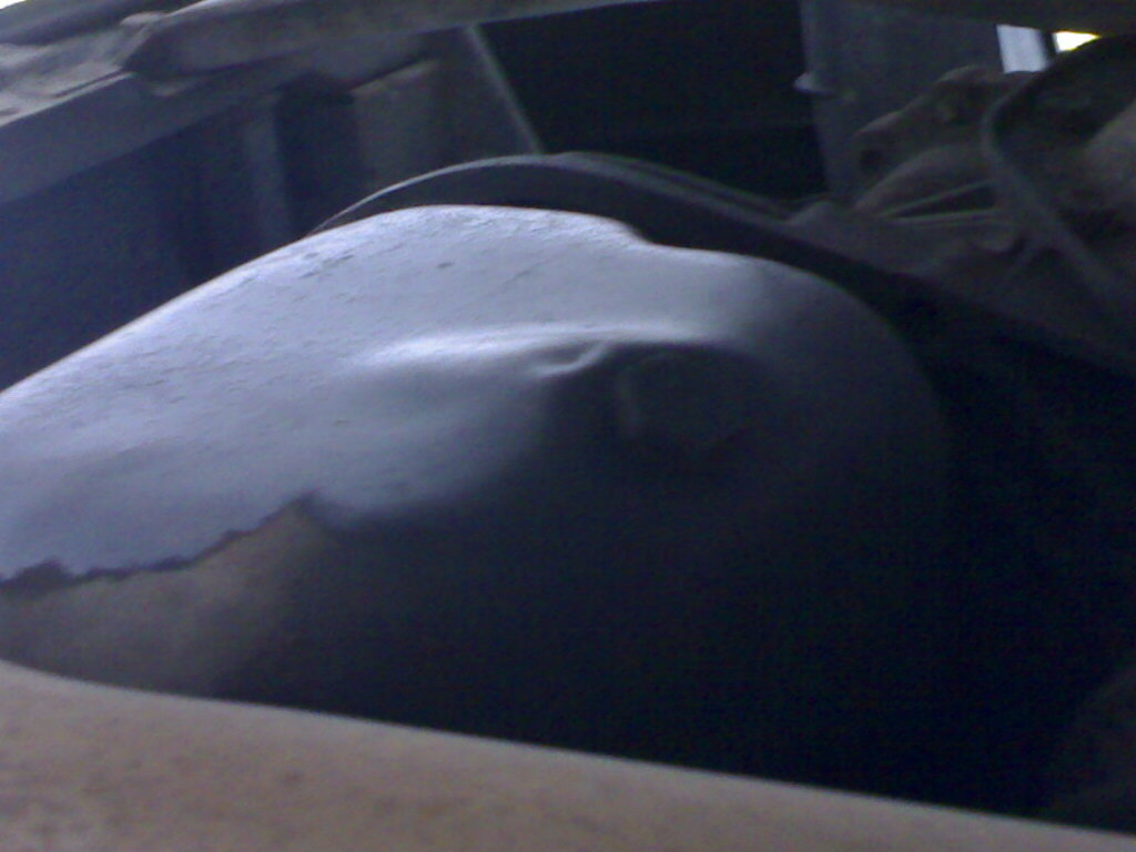

mam jeszcze pytanie,jaki to jest klucz do spustu oleju?jest to 17?
[image]miska%20oleju.jpg[/image]
