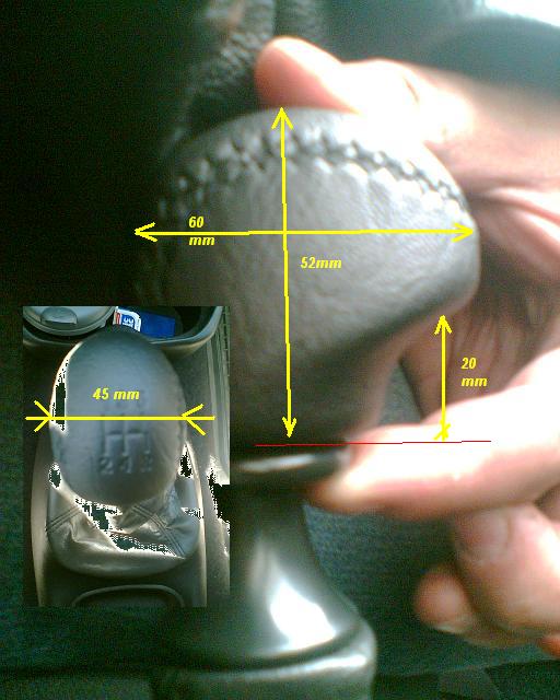

Możesz mi powiedzieć jaka jest szerokość i wysokość tej gałki od SC blagam.gif

ja uzylem tego od dremela frezu i na jego srednice tylko szrame zrobilem, nasadzilem galke nowa szmata na gore aby nie zniszczyc galki i dobilem mlotkiem gum. nawet nie sadzilem ze bedzie sie lepiej trzymac niz oryginal - nawet zdjac reka nie moge teraz.

jak nie zapomne to jutro rano sprawdze mniej wiecej średnice wew gałki

> Proszę:
> To wszystkie wymiary
do tej operacji wystarczyło mi kilka specjalnych pilników grinser006.gif powiększyłem średnicę otwóru w gałce , potem wydłubałem miejsce na klin i siedzi idealnie wink.gif tylko mieszek mi zaczął spadać sciana.gif macie jakieś sposoby na niego oprócz kupna nowego lub wiązania na nitkę grinser006.gif ?

a skracales drazek?
czy to standardowa wysokosc jest?
> a skracales drazek?
