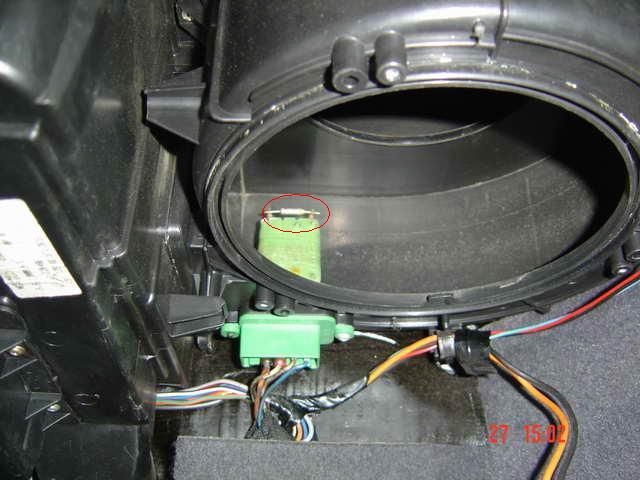

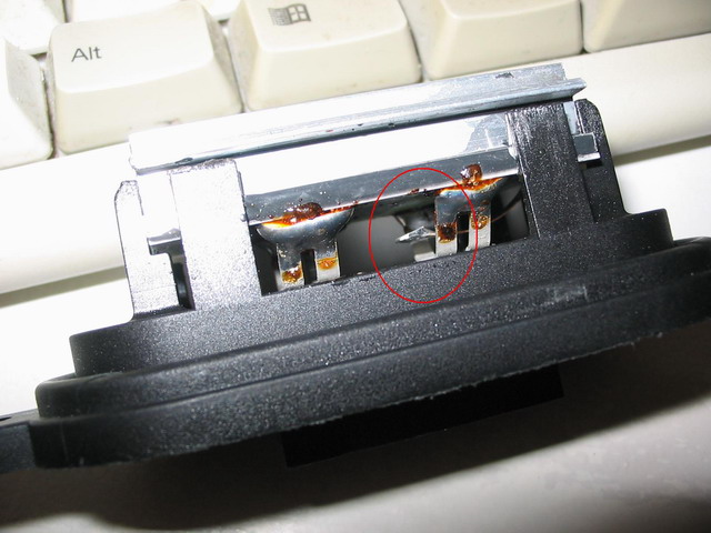

2. Nie działa 1 bieg dmuchawy, gdzie szukać przyczyny?
> Pozdrawiam wszystkich i czekam na pomoc i sugestie.
Szukaj w oporniku dmuchawy
szykuj kaskę na opornik dmuchawy sick.gif, szukaj zamiennika bo oryginał to koszt 90pln no.gif

A jeśli chodzi o I bieg dmuchawy to najpierw sprawdź wyłącznik (może być też walnięty opornik dmuchawy)
