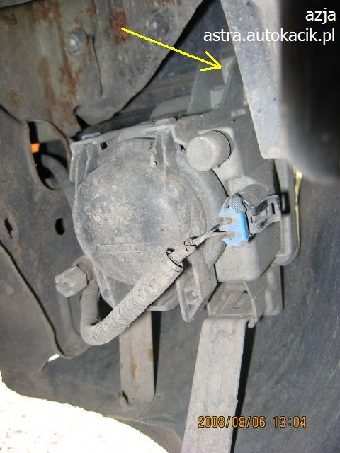

Nie zakładam nowego wątku, bo po co, tylko tu się podczepię, chodzi mi o to, że mój lewy halogen stracił mocowanie górne i wpada sobie do środka, trzyma go tylko dół. Aby tego uniknąć podkleiłem go silikonem, ale to estetyczne w ogóle nie jest. I teraz moje pytanie.
Czy ktoś ma foto jak wygląda przykręcony halogen w zderzaku od wewnątrz, czyli od strony mocowania?
Próbowałem tam dojść co się upitoliło, ale nie mogę dojrzeć, a nie chce mi się ściągać zderzaka.
Halogen ma plastikowe mocowania.
Może ktoś dysponuje takim foto to sobie oblukam i będę miał obraz całości.

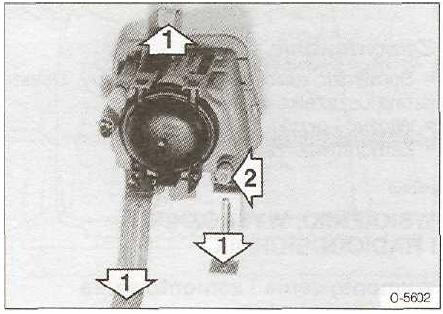

na tą chwilę mogę wrzucić coś takiego:
tylko tyle mi się udało zrobić bez kanału, wkładając aparat na oślep zlosnik.gif
lekko obcięło jedno z dolnych mocowań, ale górne widać dość dobrze, strzałka pomoże:
Dzięki wielkie, wszystko już wiem. Wkładając rękę wyczuwam że jest złamany górny zaczep.
Fotka pomogła mi w ustaleniu co i jak.
Azja, jesteś claps.gif wielki
