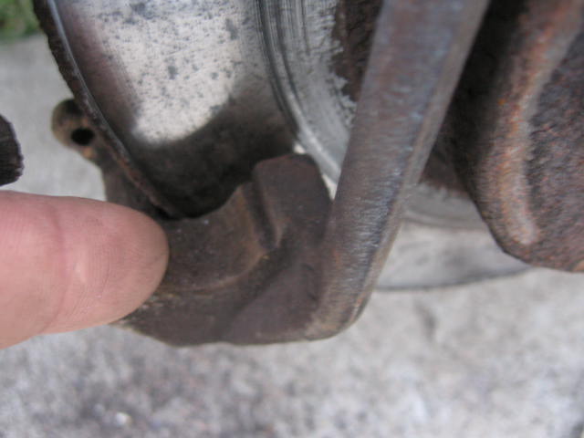

To foto wlasnie przy okazji pokazuje jak wyglada tarcza po jezdzie z nieodbitym klockiem sick.gif
> nieodbitym klockiem
jaki przebieg?

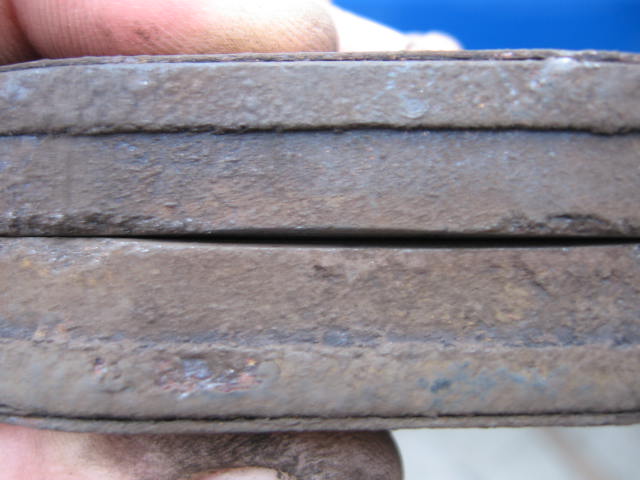

A najlepsze jest to ze mimo takiego rantu klocki wiele sie nie zuzyly, poprostu te fabryczne klocki sa za twarde i przez to niszcza tarcze wink.gif

na fotce wyraźnie widać że coś ci wpadło między tarczę a klocek od wewnętrznej strony ( kamień, posek itp)

Nie, klocek przez to ze sie blokowal w prowadnicy bral wewnetrzna strona i stad taki efekt. Po 5 kkm od czysczenia juz tego na tarczy nie widac wink.gif
