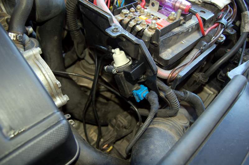

A tutaj juz w nowym miejscu montażu:
Pamiętamy żeby przewody ciśnieniowe zabezpieczyć cybancikami. I powiem na koniec ze mimo iż nie odnotowalem jakichś chorendalnych zanieczyszczeń auto naprawde inaczej sie zbiera. Czas operacji 30-45min.

a co takiego złego było w starym miejscu montażu, no i co takiego "lepszego" jest w nowym ?????
"Stare" miejsce to lewa część osłony chłodnicy, na poziomie podłużnicy.
Złe w tym miejscu jest to że syfi się zawór ten niemożliwie.
Po zabrudzeniu, gorsza dynamika, jak to komu nie przeszkadza, przychodzą błedy EOBD itd.
Mocowanie na osłonie akumulatora jest normalnym rozwiązaniem serwisowym, choć wygląda mocno rzemielśniczo.
Mam i ja tak zrobione w serwisie U-CAR Skierniewice w ramach gwarancji (tfu-tfu), zajęło im to tydzień.

przegladajac kilka watkow na temat zaworka mozna wyciagnac jeden wniosek. Firmowo polozony zawor jest zbyt nisko jezdni i ciagnie jak odkurzacz wszystko co popadnie. Im wyzej w komorze silnikowej tym lepiej/ czysciej.
Poza tym wtyczka narazona jest na spore ilosci wody.
Operacja przeniesienia na obudowe aku jest zalecana przez Fiata.

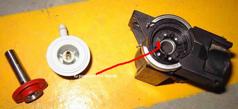

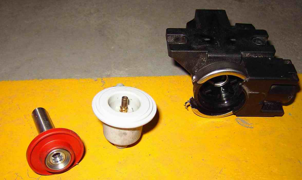

hmm.gifhmm.gif Cos mi sie nie zgadza.... niewiem.gif ... gdie jest ten filtr ? niewiem.gif
w srodku tego zaworu co jest po prawej stronie.jak mi sie uda to zaraz wstawie fotki
Wstawiłem obrazki.
zwolak
co grozi gdy....spryska się wd-40 srodek zaworka?tam gdzie wchodzi tłoczek
Mam jeszcze jeden ( zostawiłem u ojca w garazu ) bo poprzedni własciciel wymieniał go.....
Wydaje mi sie, za ja mam już filtr w tej plastykowej obudowie obok membramy.... wy tego nie macie.... hmm.gif
