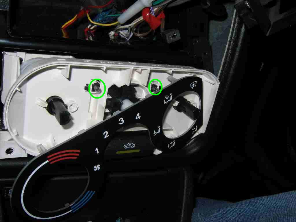

I co chcesz pokazać tym załącznikiem ?? Tak bez słowa ??
Ja zmieniałem u siebie żaróweczki i wiem jak to wygląda. Nie musisz mnie uczyć.
> mnie uczyć.

Ale ja Cię nie obrażam. Tylko nie wiem po co dawałeś ten załącznik skoro nic nie dopisałeś.

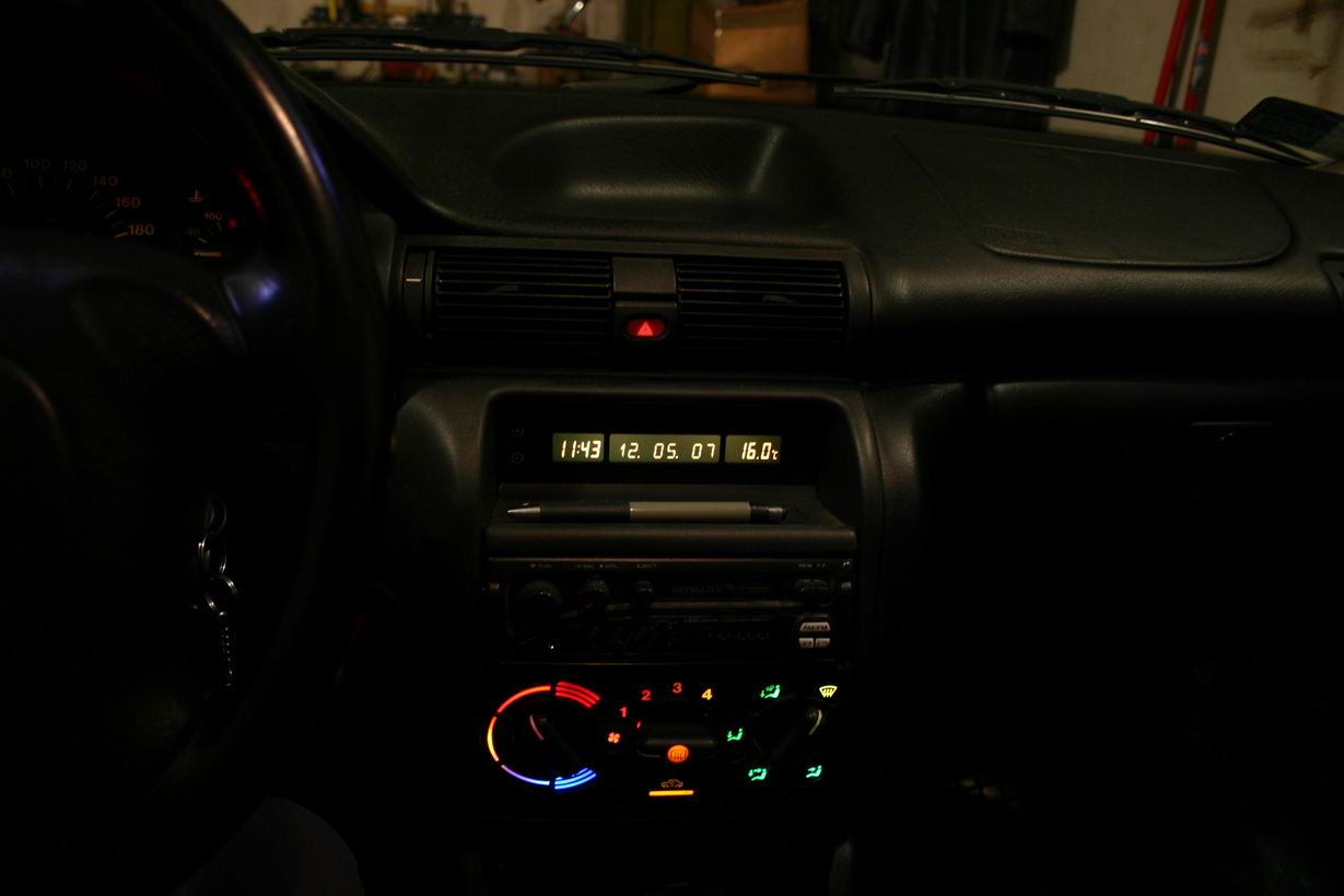

Udało się podswietlic bez odkrecania srubek i innych badziewi !!!!
Jutro zrobie zdjecie i pochwale sie moimi wypocinami. Wyszło wg mnie super, a Wy sami ocenicie. Sposób prosty, a spokoj bedzie chyba na dłuzej....az ASTERKA zgnije....W czasie montazu nie było ''fotografa'', wiec bedzie tylko efekt koncowy,,,A tak na marginesie, to wcale nie były potrzebne do tej roboty ''palce ginekologa'' , jak to ktos w poscie okreslił....ZAtem do uslyszenia......

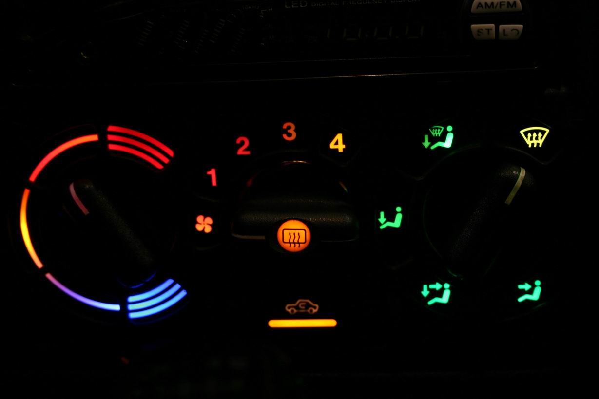

Tak jak obiecałem, przedstawiam swoje ''wypociny''. Moze to troche przejaskrawione, ale wszystko mozna podrasować... A jak to wygląda wg Was ? Zaznaczam, ze przy tym podswietleniu zadnej srubki nie odkrecałem....
zobacz załącznik....

TU ''GINEKOLOG'' - zobacz załączniki powyzej...Chyba przedobrzyłem.....
pogratulowac chęci, jak dla mnie to podoba mi sie tylko podświetlenie pokrętła ciepło zimno, ale jak wiadomo o gustach sie nie dyskutuje biglaugh.gif
> przedobrzyłem.....
Jest dobrze. Ale skoro mówisz, że LEDy są tylko wsunięte pod pokretła i niczym nie przymocowane to bedą "latać" i przemieszczać się pod wpływem wstrząsów.
Na marginesie tylko powiem, że dziś zrzucałem konsole bo spalił mi się LED (mea culpa, dałem rezystor 510 ohmów zamiast 1 kohm, ale wzrok mam już coraz gorszy zlosnik.gif). Rozebranie z wymianą LEDa i poskładanie 15 minut. Paliłem w międzyczasie papierosa wink.gif Wiec po co sobie utrudniać życie skoro mozna wybebeszyć i zamontować w najbardziej odpowiednim miejscu, podkleić klejem itp.

Masz racje, ale ja bałem sie tych bebechow... A wiązke wsunąłem od strony pokręteł, przewody sa krótkie a zatem dosc sztywne, ze po uformowaniu diod ani kręcenie pokrętłami, ani wstrząsy na razie nie wpływają na położenie diod...Ale skoro mówisz ze jest DOBRZE to się b. cieszę.... yay.gif

Jest dobrze bo:
2. inaczej niż w oryginale
3. Tobie się podoba.
jak dla mnie troche za kolorowo. Jak w wozie cyrkowym ale to tylko moja opinia i nie bierz jej do siebie wink.gif
ja tez tak uwazam, chociaz mozna to dopracowac, zmienic... Chodziło głównie o podswietlenie środkowej konsoli bez jej rozkręcania... W tym wypadku nie chodziło o ''choinkę''
