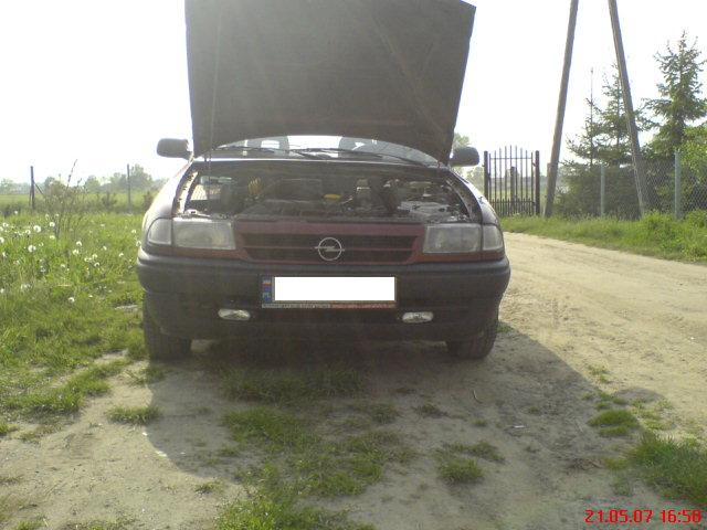

I tak :
30 - pod światła pozycyjne ( + )
85 - pod światła mijania (tam jest masa jak są wyłączone ,jak są włączone to "leci" plus )
87 - światła dzienne ( + )
86 - (+) po stacyjce.

sensowne podlaczenie...
bo jeżeli nie to to bedzie dzialalo tak, ze po wlaczeniu silnika nic sie samo nie zapali, po zapaleniu pozycyjnych zapalą się dzienne razem z pozycyjnymi, a po włączeniu mijania dzienne zgasną (i zapalą się mijania).

Zwiększyłem rozstaw świateł dziennych ,już nie mam na "styk" smile.gif ale do sedna sprawy : jak podłączyć światła pozycyjne tylne z dziennymi ,aby sie nie świeciły przednie i na odwrót : jak włącze pozycyjne ,aby nie świeciły się dzienne.Zwracam się jako do fachowca ,bo ja nie mam zielonego pojęcia jak to zrobić .
Problem jest okrutny bo w Astrze jest tak:
zasilanie z wylącznika świateł idzie do dwóch bezpieczników: F18 i F19. Żarówki pozycyjnych są zasilane "stronami" czyli z F18 lewa strona a z F19 prawa. Przy takim podłączeniu nie możliwości oddzielnie włączać tylu i przodu, jedynie lewą lub prawą stronę. Ma to swój sens, bo w razie spalenia bezpiecznika nie jesteś na drodzie "ciemny" z tylu lub z przodu ale zawsze masz lewą lub prawą stronę oświetloną.
Można to przerobić aby było tak jak chcesz, odciąć za skrzynką bezpieczników przewody idące do tylnych (lub przednich) pozycji i zamienić je miejscami oraz odseparować oba obwody diodami.
Nie obejdzie się też bez dodatkowego wylącznika bo przy takim podłączeniu jak masz teraz, istniejący wylącznik świateł musiałby odgadywać mysli aby stwierdzić czy przekręcając go w pozycję "pozycyjne" ma włączyć tylne pozycje i dzienne czy przednie i tylne pozycje bez dziennych.
Jednym zdaniem: zmienić obwody pozycji z lewy-prawy na przod-tyl, odseparować je a następnie zrobić dwa zupełnie nowe obwody:
1. "normalne" pozycyjne czyli zostawić tak jak jest (oryginalny wyłącznik włącza pozycje)
2. dzienne z tylnymi pozycyjnymi czyli pociągnąć zasilanie (z akumulatora lub po stacyjce w zalezności od koncepcji), dać wyłącznik "dziennych" i z niego zasilić dzienne oraz tylne pozycje.
Nie wiem dlaczego chcesz takich kombinacji skoro przepis mówi, że światla dzienne muszą działać łącznie ze wszystkimi pozycyjnymi.
> Dzięki Lelek ,więc instalacja zostaje nie naruszona
Tym bardziej, że pomysł podzialu pozycyjnych na tył-przód może być trochę niebezpieczny w razie spalenie bezpiecznika wink.gif
> Zapodaj fotę jak wygląda po zmianie rozstawu
> Pozdroofka
Wieczorem wink.gif nie mam teraz aparatu. Zwiększylem rozstaw świateł,bo lepiej mieć zapas smile.gif Punk centralny dziennych mam bezpośrednio pod początkiem reflektorów.Panowie policial.gif mogą mierzyć smile.gif
