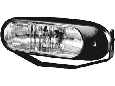

Własnie kupiłem takie światełka :
i się zastanawiam ,gdzie je zamontować hmm.gif Zrobic dziure w zderzaku ,czy montować na zderzaku ? Ma ktos takie światełka zamontowane ? troche szkoda wiercic dziure w zderzaku .Jak to zamontować ,aby w razie stłuczki nie ucierpiały za bardzo .
> Witam
> i się zastanawiam ,gdzie je zamontować Zrobic dziure w zderzaku

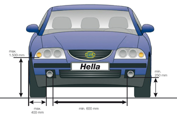

Nie powinno być problemów ,jak zamontujesz zgodnie z rysunkiem .

1. ile te swiatla kosztowaly i gdzie kupione
2. montowalbym w miejsce halogenow istnieje mniejsze ryzyko rozbicia - przy hamowaniu z reguly przod idzie w dol wiec dolne partie zderzaka sa mniej narazone
Ja też montowałbym w miejscu fabrycznych. Oczywiście otwory w zderzaku trzeba wyciąć, bo takie wystające będą IMHO wsiowo wyglądać.

Fakt .Halogenów nie mam ,więc dzienne tam zamontuje . Prosta pomoc bez filozofowania smile.gif
p.s.
Lampki są oryginalne HELLA ,dałem za nie 175 zl.

Co do montażu... Otwory wyciąc w zderzaku to nie problem tylko jak zamocować lampy do zderzaka coby siedzialy pewnie i nie drżały... Jak patrzę na ten wspornik/uchwyt to trochę czarno to widzę...
> Dokładnie takie.
> widzę...
> Pozdroofka
pewno jednym z najrosądniejszych pomysłów jest przykręcenie do belki za zderzakiem(metalowej). W sumie takie światełka śa lekkie więc nie potrzebują niewiedomo jak mocnego uchwytu, wiec można kombinowć przykręcić je od wewnętrznej strony do zderzaka (oczywiście jeżeli zderzak jest przymocowany od dołu fabrycznie, żeby nie drżał).
Samo prawidłowe zamontowanie tych światełek to nie wszystko. Zgodnie z tym:
http://www.abc.com.pl/serwis/du/2003/0262.htm
muszą one być podłączone tak by nie można było ich włączyć, jeśli nie są jednocześnie włączone tylne światła pozycyjne.

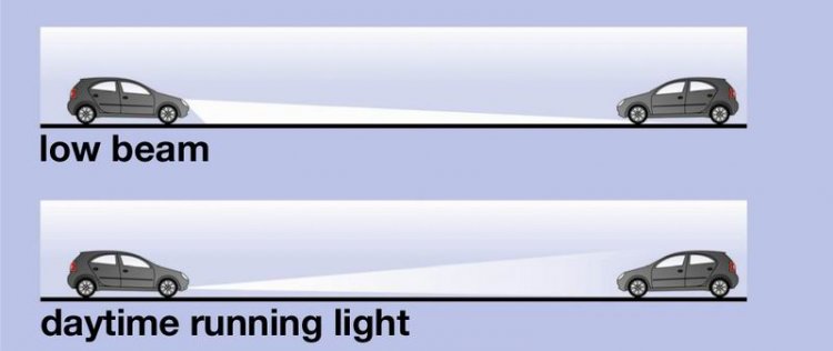

Masz racje ,mają inny odbłyśnik .
Światła dzienne różnią się od mijania .Mysle ,że co niektórym zdjęcie poniżej pokaże różnice .Mam na mysli kolegów postujących wyżej ,którzy uparli się na światła mijania wink.gif
