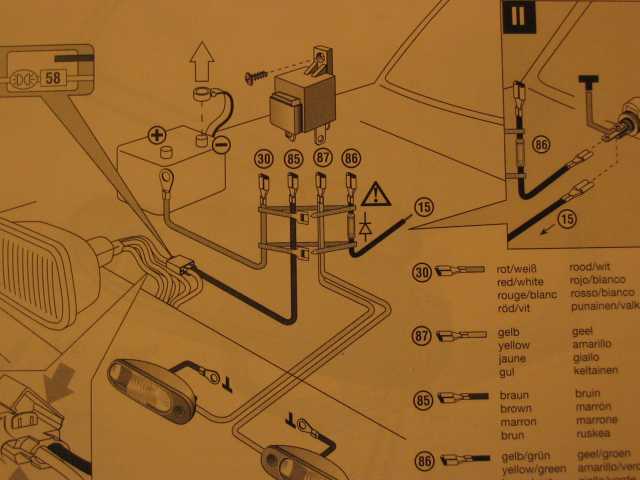

mam pytanko odnośnie przekaznika ,coś mi tu nie pasuje.
Na rysunku jest kabel 86 i gdzie jest on podłączony ? do masy (-) ? A kabel 30 można podłączyć pod włącznik automatyczny świateł ?
To który kabel podłącza się do mijania ?
No przeca tłumaczyłem, że przekaźnik nie jest bezpośrednio podłączony do masy. Nie bezpośrednio tylko przez włókno żarówki świateł mijania. Z tego wynika, że przewód 36 (ten z diodą, z wykrzyknikiem i "15" trza zapodać do mijania.
Tu przepraszam bo pomyliłem się w poprzednim poście. Cewka nie jest podłączona do "+" akumulatora tylko do świateł pozycyjnych aby w momensie włączenia pozycji na przekaźnik też podac napięcie i jezeli drugi koniec cewki jest na potencjale masy (mijania wyłączone) to zapalą się dzienne.
+ akumulatora podłaczony jest do styku 30 przekażnika i zasila dzienne przez zwarty styk przekaźnika.

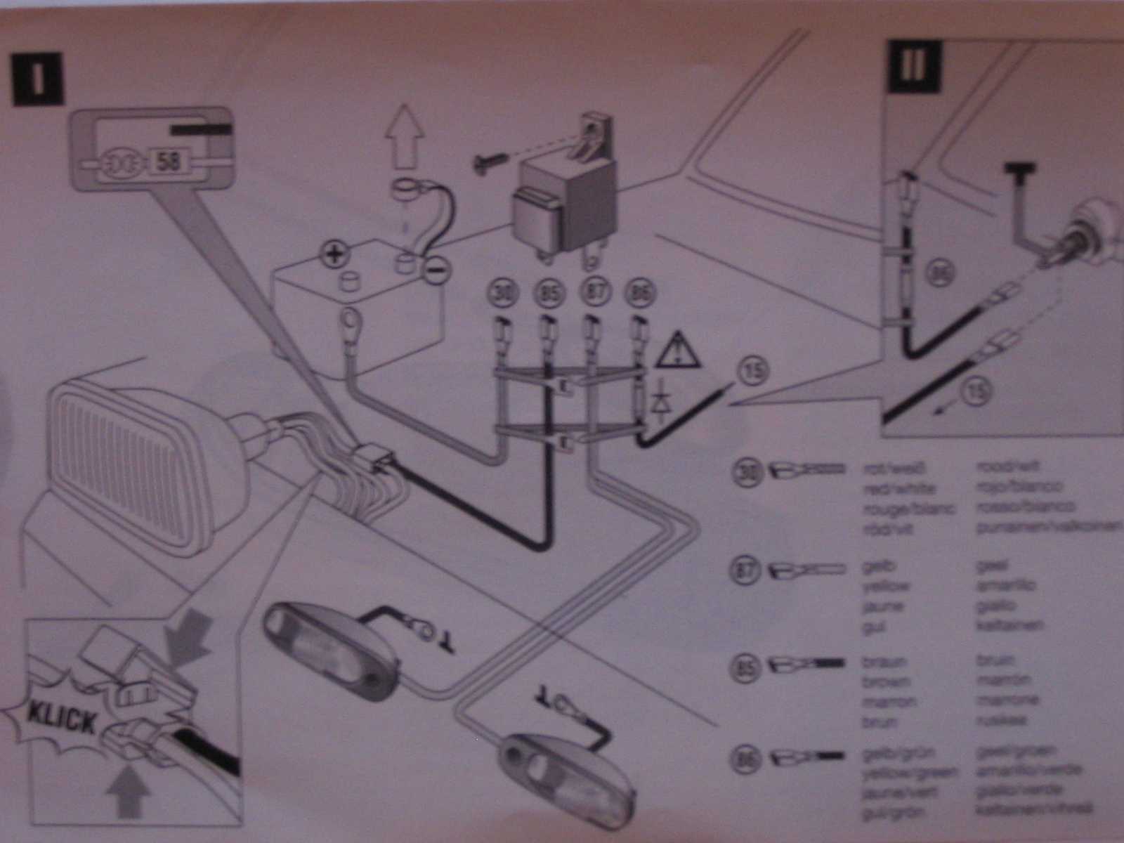

Już kilka razy przyglądałem się tej obrazkowej instrukcji montażu swiateł jaką załaczył kolega art. I ni w ząb nie mogę zrozumieć co autor chciał pokazać w tym powiększeniu (w prawym górnym rogu). Co mają z tym zrobić ci, co nie mają lelka pod bokiem?
> rogu).
Myslę, że ktoś pokazał ten sam przewód dwa razy aby zaznaczyć, że nie jest obojętne którym końcem da się go do przekaźnika a którym do zarówki mijania. Chodzi o włączenie diody z odpowiednią polaryzacją.

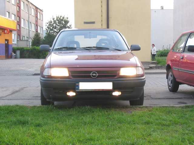

U mnie to tak wygląda .Nie mialem za bardzo czasu z podłączeniem przekaznika ,ale zrobie to w nastepną sobote .Na razie podłączyłem go bezpośrednio pod automat.
Eee.... Nieźle wygląda. I odległość zgodna z PoRD bo o ile pamiętam to szerokość tablicy to 520 mm
EDIT:
Widać, że nie masz przekaźnika bo świecą się dzienne razem z mijania wink.gif
> Nie masz jednej pozycji?
> Pozdroofka
> EDIT:
Jakiej pozycji ??
Świecą się razem ,bo chciałem aby było porównanie : mijania i dzienne .
> Jakiej pozycji ??
Na focie wydaje się ,że nie ma prawego (patrząc z przodu auta) pozycyjnego wink.gif
> pozycyjnego
> Pozdroofka
Bo nie było .Jak wklejałem zdjęcie ,to też to zauważyłem ,więc pogoniłem do samochodu i wymienilem żarówke smile.gif
nie są tylko za nisko?
u mnie właśnie największy problem to miejsce, w które je zamontować. gdyby były o 4mm niższe, weszłyby w szczelinę zderzaka na wcisk, a tak..... niewiem.gif

Nie są za nisko smile.gif mierzyłem je z 5 razy .Minimalna odległość od asfaltu to 250 mm , u mnie jest 320 mm .
> Pozdroofka
> EDIT:

Powiedziałbym, że tak "średnio-dobrze". Według Dz.U.nr44 światła do jazdy dziennej mają być zamontowane: 'nie dalej niż 400 mm od bocznego obrysu pojazdu; wzajemna odległość nie może być mniejsza niż 600 mm.

I według twojego dziennika tak jest smile.gifZmiesciłem się z wymiarami i mam jeszcze "zapas" ,więc panowie policial.gif się nie przyczepia ,a nawet gdyby ,to moga mierzyć .Wymiary są ok .

Test praktyczny przeszedł .Zatrzymała mnie dzisiaj szkółka policyjna i się nie przyczepili .Tak ,że wszystko jest ok .Od bocznego obrysu pojazdu mam 430 mm.
Edit.
Jakim sposobem wyszło mi te 430 mm ?? obrys jest przecież od zderzaka ,a nie od skręconego koła mlot.gif
od zderzaka jest 390 .Ale jest dobrze ,bo policial.gif się nie przyczepiła smile.gif

Można zamiast tego przekaznika hella zamontować jakiś inny ? coś nie działa oryginalny frown.gif
> działa oryginalny
Tak, to jest najzwyklejszy przekaźnik.
Co znaczy "nie działa"? Zapodaj napięcie i masę na styki 85 i 86. Powinien "stuknąć".
> Powinien "stuknąć".
> Pozdroofka
Kurcze ,stuka .A po zamontowaniu nie działa .Nie włącza świateł dziennych confused.gif
Powinien puścić z 30 na 87 po podaniu napięcia na 85.A przestać puszczać po podaniu napięcia na 86 .
> dziennych
poza tym - z tego co widzę - jest to standardowy przekaźnik typu 541 z jednym wyjściem 87.
zgodnie z tym schematem, który sam wcześniej zamieściłeś (instrukcja hella - bo można to oczywiście i inaczej podłączyć) masz podłączyć przekaźnik tak:
85 - do świateł pozycyjnych
86 - przez diodę na kablu - do plusa za stacyjką (albo za automatem, jak masz)
30 - do zasilania zawsze włączonego, np. do aku (tylko z bezpiecznikiem!)
87 - do lampek helli (podwójny kabelek)
czyli - jeżeli wszystko zostanie tak podłączone - to po podaniu napięcia na 85 światła dzienne zgasną. jeżeli na 85 podasz masę (poprzez żarówki zgaszonych świateł pozycyjnych), to - po włączeniu stacyjki - zapalą się światła dzienne.
